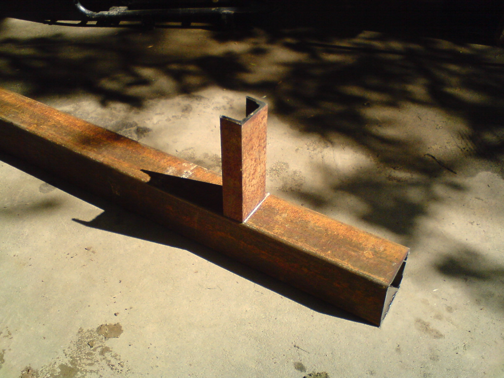

Так как 11 планировалась поездка на Тихвинскую водную систему, вместе с ребятами из клуба Внедорог, а жопа sensored.gif на машинке была голой и незащищеной, то пришлось соорудить конструевину из того что было под рукой - трубы квадратной и куска швелера.
Конечно все это надо доделывать, но свою функцию по защите жопы от нападков пеньков и елок, сия конструкция выполняет на отлично rulez.gif
Вот тока джечиться пока еще не приходилось dumai.gif , но думаю что и с этим проблем не будет.
Кстати вес получился всего около десяти килограммов, а снимается все за пять минут.
