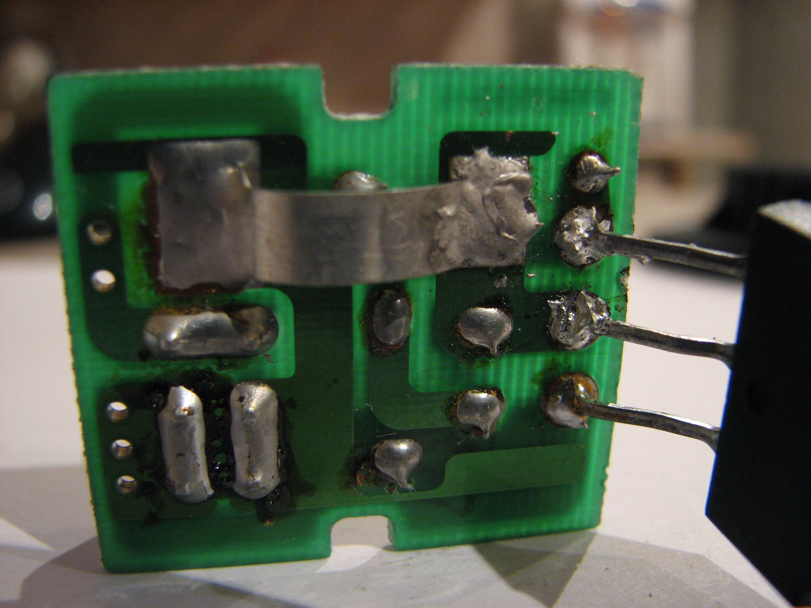

там есть такой типа мостик из железки припаяной по краям с легкоплавкого олова (внутри резистора) так вот может один его край и отпаялся от перегрева тогда надо припаять его обратно взять термопасту и намазать транзистор вуаля.....
кстати есть аналог but70 я сам не пробовал, но завтра поеду куплю посмотрю

Yurcik   там есть такой типа мостик из железки припаяной по...   Jun 19 2009, 05:57 PM
Yurcik   купил резистор 2sd1525 припаял закрутил подключил...   Jun 20 2009, 02:03 PM
