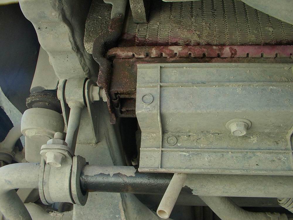

Вот такая проблэма
на первой фотке водительская сторона на второй пассажирская.
что это, радиатор прохудился?
долил литра 1,5 воды, не страшно?

Цитата(severyanin @ Jun 27 2009, 05:08 PM) *
Вот такая проблэма
Если вода дитилировання,то не страшно, до морозов.
А если нет,то разъест радиаторы.
И втулки стабилизатора под замену.
Андрей вода водопроводная фильтрованная, втулки новые лежат ждут когда я до них доберусь biggrin.gif
Цитата(МихаилТ @ Jun 27 2009, 06:47 PM) *
Рустам....этому радиатору уже ниче неповредит...он помер.... sad.gif под замену и антифриз тоже....
Миш а я надеялся что он просто потеет, значит его уже не реанимировать, сколько сейчас новый стоит?
1. Водопроводную не надо было лить. Ладно радиатор, которого скорее всего не спасти - протекание по нижним углам - увы, диагноз (Саша ЧАО после подобного эффекта сменил на новый, и сам видел не раз подобное, но не на Спортажах) а вот какой она даст эффект в системе двигателя - неизвестно. Ни в коем случае не нагнетаю, но вполне возможен эффект закупорки какого-либо канала, который уже до того был с некоторым налетиком... (как холестериновая бляшка в сосудах...). Хотя подумал - в Вашем регионе с экологией должно быть значительно получше, и вода не проходит у вас тройную степень "очистки", промоете потом со средством для очистки системы охлаждения - и все;
2. Я брал перед майскими за 5800 у нас в Ростове. Правда неоригинал, о чем был предупрежден. Встал абсолютно без проблем. За оригинальный просили тогда 7650. Это все для механики.
Маленький вопрос: Сколько Ваш отходил по времени и пробегу?
я думаю закупорки быть не должно вода все таки пропущена через фильтр, ездили же раньше на простой воде, пробег у меня 131000 км, когда покупал было 94000 км, меняли ли до меня не знаю, первый хозяин не говорил ничего, думаю что стоит еще родной.
post Jun 28 2009, 04:37 PM
Если только 1,5 литра, то не страшно.
А вообще, даже на тройные очистки полагаться не стоит. Они не чистят от растворенных примесей (железа, кальция и др. гадостей).
На твоем месте, прежде чем выбрасывать, я бы попробовал герметик для радиатора. Если он сработает, промыл бы систему и залил новый антифриз.
А на счет "раньше"... ушли те времена вместе с теми машинами.
