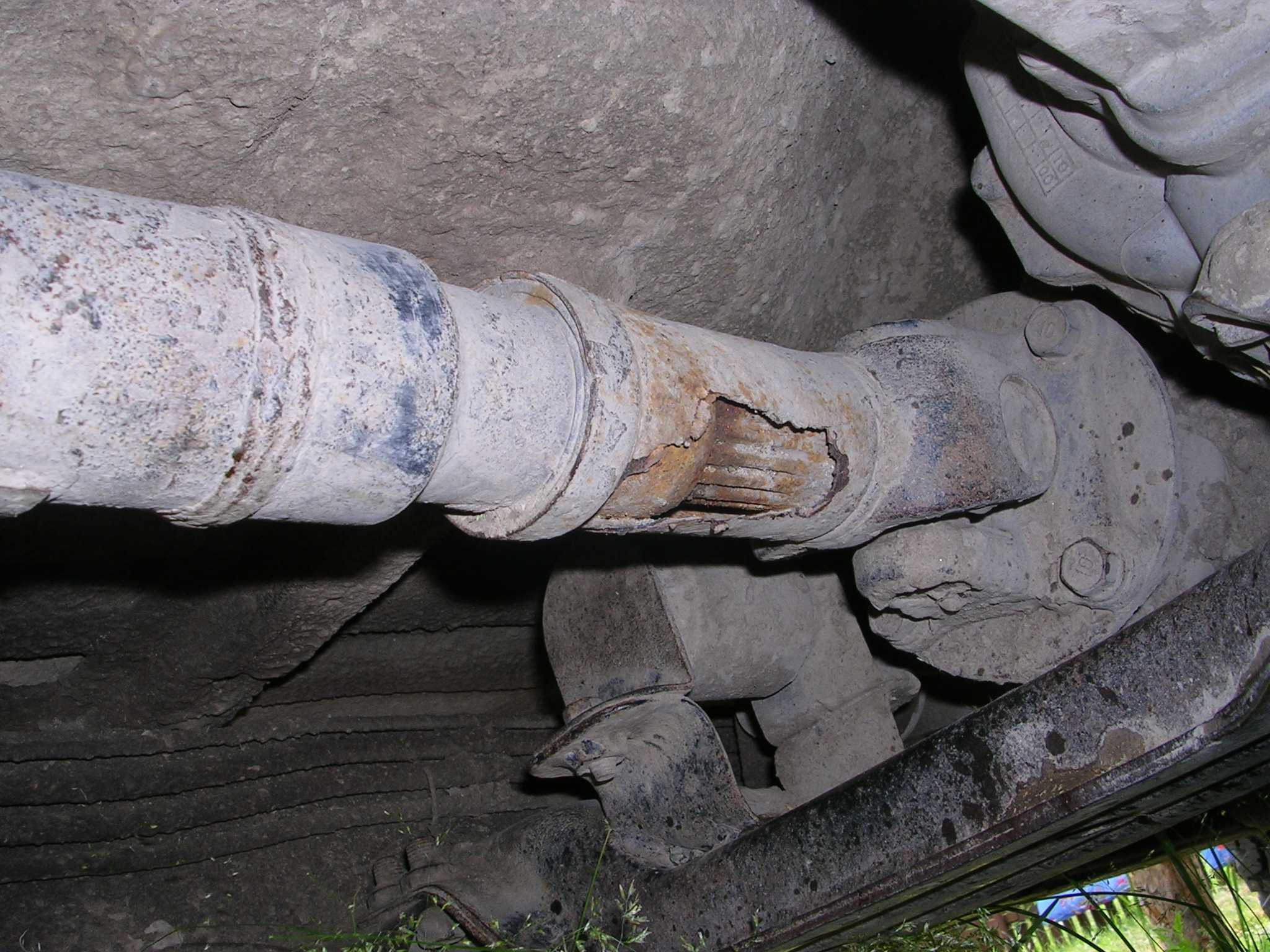

Народ подскажите скока еще протянент передний карданный вал в таком состоянии или же срочно под замену
Kia Sportage 2.0 128 лс мешалка, американец, выпуск - май 2002, мы вместе с октября 2006.

Цитата(Константин @ Jun 29 2009, 09:54 AM) *
Может не много не в тему, но все же про кардан.
Если пользуешься ПП,сильно рискуешь.
