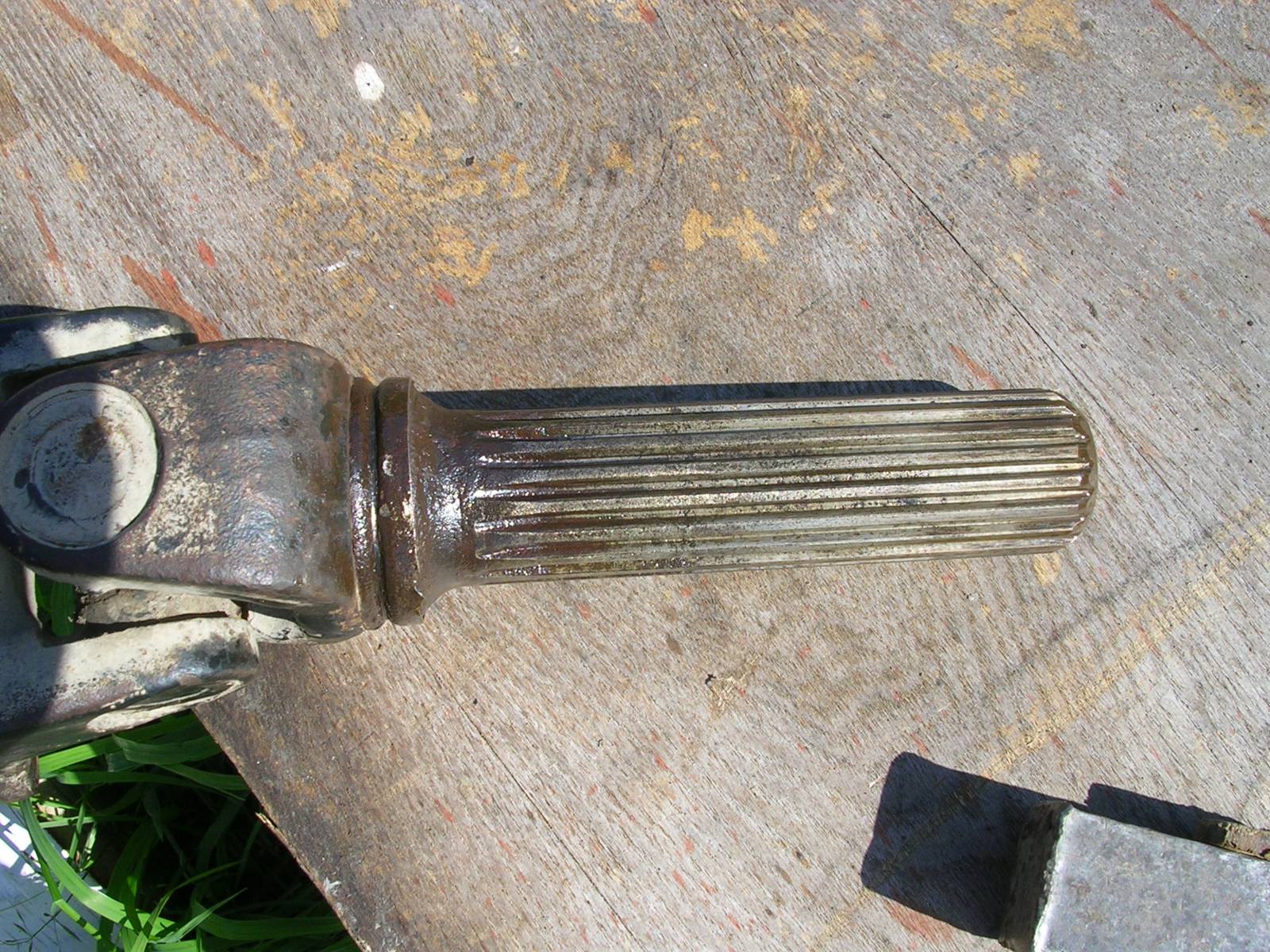

Krylan
post Jun 30 2009, 05:52 PM
Сообщений: 988
Регистрация: 15-April 09
Пользователь №: 6,162
Поскольку шлицевое закисло - придеться попотеть...
[/quote]
Спасибо за ответы. Если я правильно понял, отвернув болты, так просто я его не сниму? Вопрос: а как его снимать в таком случае?
И ещё вопрос: в случае, если решусь на его замену, новый кардан нужно шприцевать? Вместе с карданом меняется ещё что-то?

Константин
post Jul 2 2009, 09:06 AM
Сообщений: 99
Регистрация: 29-September 07
Пользователь №: 3,287
место дислокации: МО, Орехово-Зуево
Думал будет действительно не просто, когда прочитал сообщение 609
Цитата(609 @ Jun 30 2009, 05:58 PM) *
Сам закисших карданов не снимал.
Теоретически вариантов вижу два.
1) Пытаться отжать раздатку с двиглом назад - на подушках должно хоть немного ходить...
2) Ослаблять болты крепления переднего моста, чтобы подать его вперед.
В итоге на снятие кардана ушло минут 20 работы.
8 болтов открутились отлично, у моста ключем на 12 (были вобще пропитаны маслом из двигла, которое на них лилось при каждой смене фильтра) и у раздатки головкой на 14. После отыскал в сарае монтировочку (см. фото) и повернув крестовину таким образом чтоб можно было зацепиться за неё, вставив край монтировки в отверстие под болт (см. фото), стал отжимать кардан от моста и в образовавшийся зазор сильнее запихивать монттировку. Достаточно разжав всё енто дело, рывком сдернул кардан.
Далее срезал остатки кожуха, поставил вертикально кардан (проблемным узлом вверх) и залил WD-шкой, оставив в таком положении где то на час, периодически подходил и снова брызгал WD-шкой.
Через час пропитывания шлицевого соединения поставил кардан на доску и начал стукать (а после и стучать) по нему через досочку, пока не заметил сдвиг (шлицевое ожило). Перевернув кардан аккуратно стал выбивать. И так несколько раз туда-обратно не жалея WD-шки, пока не разъединил две части руками.
Всё промыл, на валу шлицы отчистил от ржавчины используя металлическую щетку и напильник. Теперь как новенький.
Вот только забыл поставить метки когда расцепил шлицевое, но после нашел что то похожее на метки, видимо поставленные еще изготовителем.
Далее собираюсь изобразить как делал brat po razymy Кардан на место еще не ставил, надо было в баню идти, да и неохота было.
