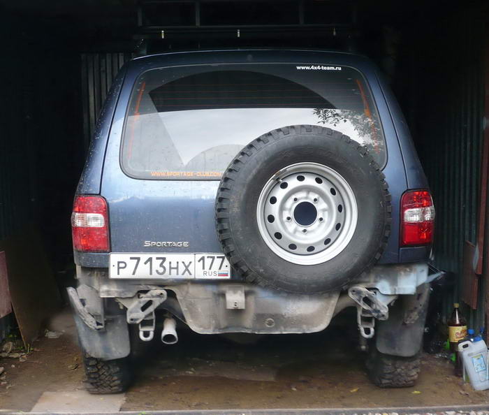

Собственно, мысль в мозгу сидит уже давно - подвесить запаску на калитке как и на стандартном Спортаже.
Из плюсов:
- не надо выгружать весь багажник, чтобы добраться до запаски B162.gif B162.gif B162.gif
- работает в качестве дополнительного буфера при езде задом
Из минусов:
- опять же, чтобы открыть заднюю дверь, надо сначала откинуть запаску (издержки открывания двери вверх...)
Вот сделать вот в таком примерно варианте:
Сначала думал поставить по-середине, но справа как-то больше понравилось ...
Естественно, держаться все будет на железном бампере .... и калитку думаю сделать съемной, чтобы при езде по городу, в магазины, снимать ее вообще ....
