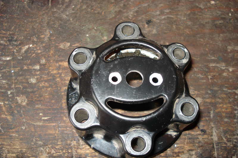

Вчера наконец добрался до своих муфт.
Разобрал все по гайкам.
Кстати, вторая деталь справа - это керамический фильтр, про который меня спрашивали.
Почему-то не все знают, что там есть фильтр.
Для того, чтобы разобрать хаб нужно снять стопорное кольцо, вынуть шестеренки с пружинами и пластмассовый колпачок.
Вынуть оставшуюся деталь с множеством пластмассовых лепестков не трудно. Я где-то встречал в форуме, что это гимор. Никакого гимора тут нет.
Для того, чтобы снять эту деталь, вставляешь отвертку в паз напротив каждой защелки и осторожно отжимаешь всю деталь внутрь до щелчка.
Щелчок - это лепесток вышел из зацепления с корпусом. И так по кругу, пока все лепестки не освободятся. Потом аккуратно тупой палочкой нажимаем на фильтр через окно в наружней стенке хаба, можно немного постучать молоточком, только немного. И все остальные детали, включая фильтр выйдут из корпуса.
Вот пустой корпус:
Вместо выброшенного фильтра я поставил выточенную деталь:
Для этого в корпусе просверлил 3 отверстия
Деталь закрепил двумя потайными болтиками М3
Теперь включение хаба будет осуществляться вворачиванием в центральное отверстие болта М6.
Для того, чтобы этот болт не порвал резиновую диафрагму, на нее наклеена алюминиевая пластина толщиной 0.5 мм.
После этого я собрал хаб как обычно, отрезал болтики нужной длины. 2 длинных - хаб заблокирован и два коротких - хаб отключен. На коротких сделал ножовкой пропил, чтобы было видно снаружи, включен хаб или нет. И поставил все на место.
Все, можно лезть в грязь.
В принципе в хабе ничего не изменено и он может продолжать работать ваккумным, но для правильной его работы нужно сообщение внутренней полости с атмосферой. Раньше для этого стоял керамический фильтр, теперь его нет, но можно например ввернуть болтик с отверстием или вместо него закрыть отверстие пористым материалом типа поролона.

SAVant   Тоже думал, примерно над такой-же штукой. Но посч...   May 11 2009, 09:25 PM
alldn   Тоже думал, примерно над такой-же штукой. Но пос...   May 11 2009, 09:42 PM
SAVant   Для того, чтобы включить хаб, этот болтик выворач...   May 12 2009, 08:13 PM
alldn   Если вакуум не реанимирую, наверное по твоему пут...   May 12 2009, 08:29 PM

Lotus   Вместо выброшенного фильтра я поставил выточенн...   May 12 2009, 09:07 PM
alldn   Если возможно, выложи размеры детали пожалуйста. ...   May 12 2009, 09:27 PM
Lotus   Вот нарисовал, если что-то непонятно, поясню. Сп...   May 12 2009, 09:43 PM
