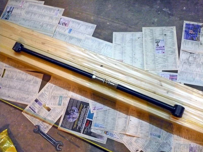

post Jul 14 2009, 09:56 PM
Вот то, что получилось:

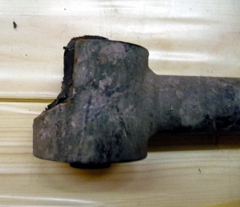

А вот то, что стоит сейчас:
(сайлентблок правого конца тяги)

Panzer38   В общем, после лазаний по ВАЗ-тюнинг сайтам сделал...   Jul 14 2009, 10:10 AM

Panzer38   Вот то, что получилось: А вот то, что стои...   Jul 14 2009, 09:56 PM
