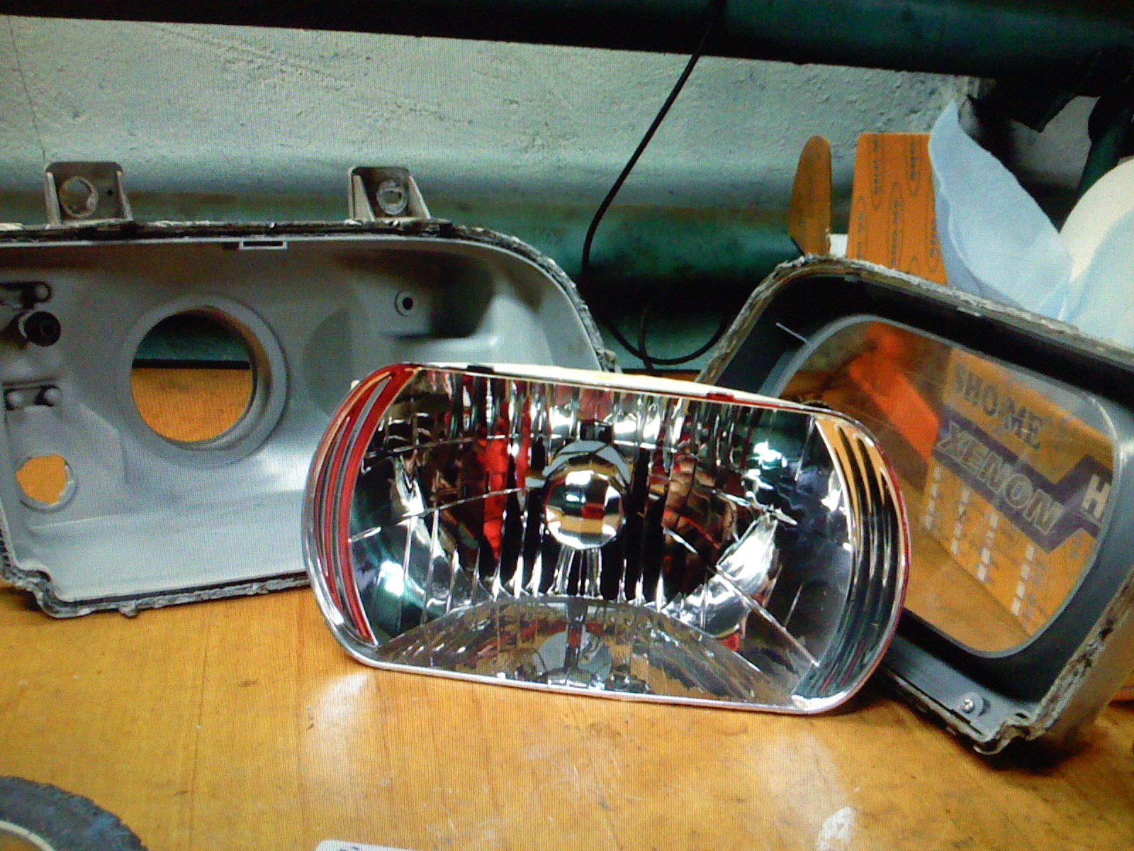

разборка фары и внедрение...
продолжение
Прикрепленное изображение Прикрепленное изображение Прикрепленное изображение Прикрепленное изображение Прикрепленное изображение Прикрепленное изображение Прикрепленное изображение Прикрепленное изображение Прикрепленное изображение Прикрепленное изображение Прикрепленное изображение Прикрепленное изображение Прикрепленное изображение Прикрепленное изображение Прикрепленное изображение

а в стоковую фару есть смысл просто воткнуть ксенон, улучшет хоть как то видемость?

Mark_KA   Занятная идея изготовления фары: http://fiber-xl.n...   Apr 4 2009, 01:32 PM
vovanyc2   симпотично выглядит и очень эксклюзивненько.модуля...   Apr 4 2009, 08:32 PM
Fisher-77   Да просто супер! :) у нас фара поюольше вроде,...   Apr 4 2009, 08:44 PM
Panzer38   Да просто супер! :) у нас фара поюольше вроде...   Apr 4 2009, 10:44 PM
vovanyc2   былаб просто красотища если б они две туда запихну...   Apr 5 2009, 10:52 AM
Fisher-77   Увы. Я пытался вкрячить два раздельных модуля Hel...   Apr 15 2009, 03:51 PM
bmx0077   Зачем два линзованных модуля? Надо тока один на б...   Apr 15 2009, 03:58 PM
Fisher-77   А что мешает вывести модули вплотную к стеклу фар?...   Apr 15 2009, 04:04 PM
vovanyc2   дальний конечно слепит когда его открываеш чтоб ма...   Apr 15 2009, 04:13 PM

Fisher-77   Поставил Биксеноновый модуль OLLO , монтаж занял ч...   May 22 2009, 04:33 PM

БОБ   Не знаю, из чего... Китай, OLLOHID, заказывал на...   May 23 2009, 12:46 PM

vovanyc2   :B084: :B084: :B084: молодец Fisher-77 линзованы...   May 25 2009, 12:14 AM

БОБ   Значительно улучшает как видимость, так и ослепля...   Aug 25 2009, 04:11 PM
Water_Rat   Себе недавно поставил такиеже, впечатления очень п...   Nov 5 2009, 12:26 PM
