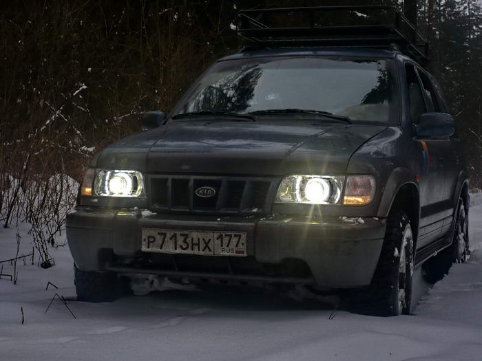

Ну вот. Закончилась моя эпопея с инсталляцией Хелловских модулей в фары Спортяги.
С включенным ближним:
Светотеневая граница ближнего:
Как говорится - "Комментарии излишни"
из светодиодных лент. Причем, светодиоды "направленного действия. B200.gif Прилепил тоже на прозрачный Поксипол.
.Прикрепленное изображение
Вот как ЭТО впотьмах выглядит ...
В общем, по городу могу теперь ездить вообще без ближнего ep.gif только на одних габаритах.
От этих светодиодов свет такой, как от стандартных фар, заляпанных жижей с дороги ep.gif

Вообщем оказалось сломано управляющее реле, не отключало 1 фару поменял поставил все работает, у меня дорестаиленговая машина такого разьема как на картинки не нашел, видимо он другой, оставил так.
Очень сильное отличие между стандартными фарами и биксеноном.
биксенон - лучше!
