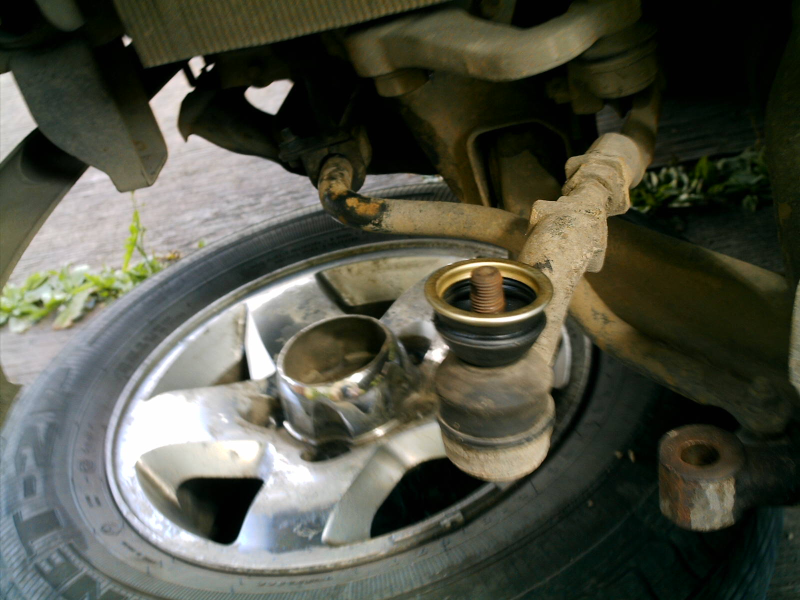

Осенью2007 поменял рулевые тяги-все и думал забуду,ан нет.Весной при смене резны обнаружил что пыльникам р/тяг пришел кирдык,обидно досадно но ладно... Немного покумекав купил от24Волги пыльники и поставил,подошли как родные. B128.gif Может кому и пригодиться ... wink.gif

Не знаю как+100 , вот взял пыльники от 24 Волги , и не подошли , внутренний диаметр железной обоймы 35 , померял диаметр наконечника 41 , может там есть другие пыльники? Ну не стал рисковать , пока оставил как есть , а есть вот такая штука....
Это диаметр посадочного места пыльника?
я в принцыпе с размерами не заморачивался !купил пыльники от "ВОЛГИ"(кстати на все модели они одинаковые)взял 6шт с металлической обоймой и 2шт.просто резиновых(на всяк случай blink.gif они не пригодились) потом в гараже с помощью съёмника смял старые и поставил "волговские"с металлической обоймой B162.gif одевалось довольно таки туго пришлось мастерить оправку.. ну примерно так biggrin.gif

gendos   Не знаю как+100 , вот взял пыльники от 24 Волги ,...   Aug 3 2009, 05:56 PM
Вован36   померял диаметр наконечника 41 Это диаметр пос...   Aug 3 2009, 06:07 PM
dvin-ps   Это диаметр посадочного места пыльника? вот и мн...   Aug 3 2009, 08:53 PM
БОБ   Это диаметр посадочного места пыльника? Утвердит...   Aug 3 2009, 09:02 PM
dvin-ps   Утвердительно сказать не могу , мерял штангеном н...   Aug 3 2009, 09:12 PM
БОБ   ну всё верно пыльники один в один! :rulez: од...   Aug 3 2009, 09:31 PM
dvin-ps   Оправку я смастерил под обойму пыльника , прикупи...   Aug 3 2009, 09:35 PM
БОБ   Ждём-с Ждать пришлось не долго , сегодня все пос...   Aug 4 2009, 07:58 PM
