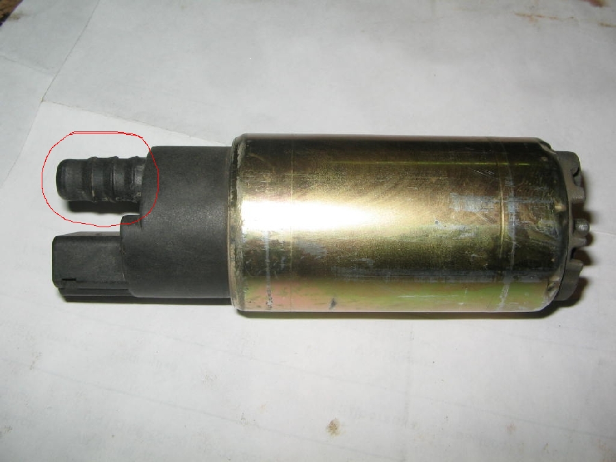

Цитата(Сеня @ Aug 10 2009, 10:34 PM) *
Господа, маркировка на насосе 0580 453 453 - это подойдёт? Если нет, будем искать.
Сегодня посмотрел, вот такой я и поставил - 0 580 453 453 , а родной стоял с номером 0 580 453 456 и внешне отличаются они только выходным штуцером.На 0 580 453 453 он немного другой и пришлось на него одеть тоненькую трубочку и поставить хомут.
Вот фото родного насоса:
