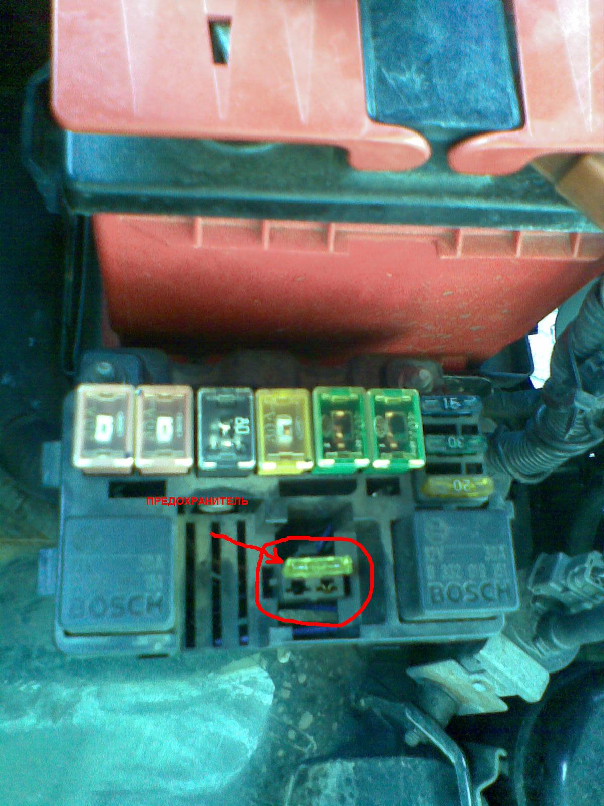

Как-то задался вопросом: какое напряжение на фарах, с учетом схемы их подключения (через подрулевой переключатель). Результат: 12,3В при напряжении в сети 14,3В (при работающем генераторе). Потерялось около 2 вольт.
Решил исправить ситуацию. Установил два реле, которые управляются напряжением с переключателя. Контакты реле запитал от блока предохранителей через установленный предохранитель. В жгуте, около правой фары, разрезал провода идущие к фарам (по два, синий-дальний, синий с красной полосой - ближний). Концы от переключателя - на обмотки реле, концы к фарам - на контакты реле.
В итоге на фары идет 14,0В при напряжении сети 14,3В.
Визуально фары стали светить немного ярче. Ночью стало комфортнее."Родной" свет вполне устраивает.
