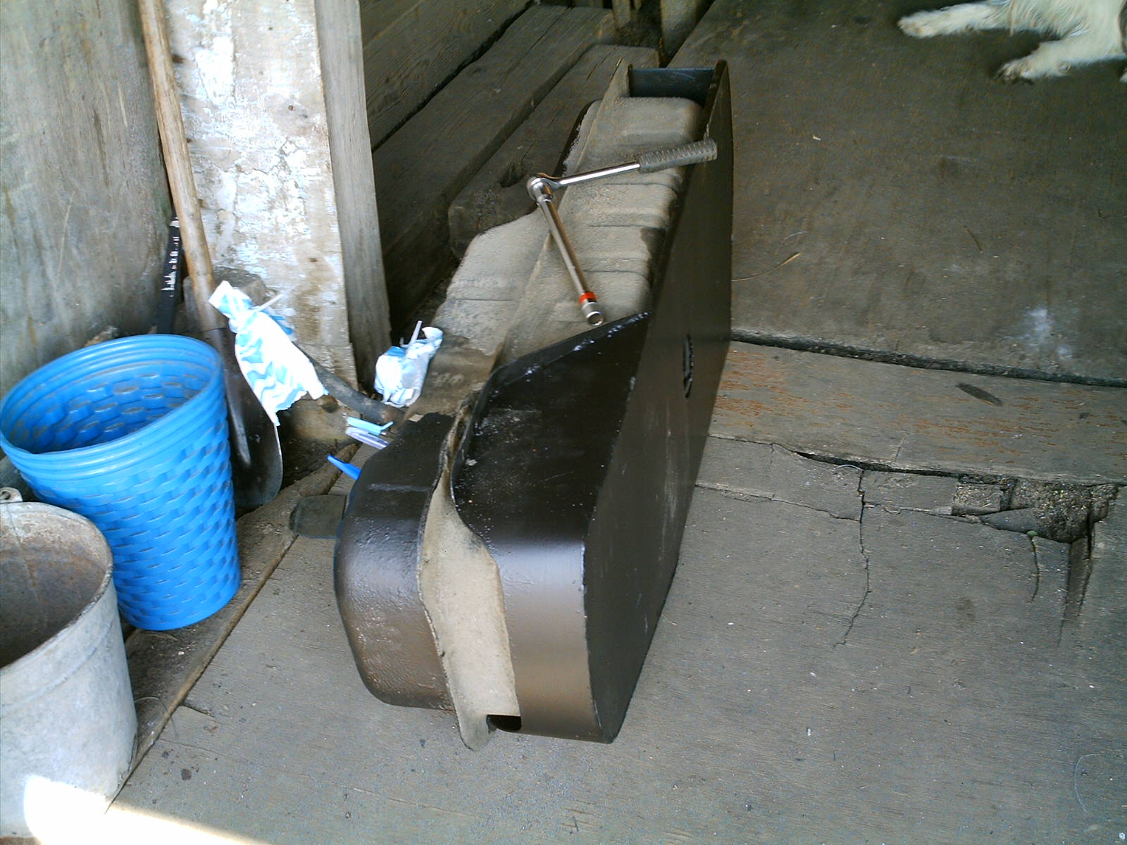

![]() Обитатель грязи! ![]() ![]() ![]() ![]() ![]() ![]() ![]() Группа: завсегдатый Сообщений: 1,230 Регистрация: 14-November 07 Из: Мытищи Пользователь №: 3,689 место дислокации: Мытищи |
Ой, точно... 4 самореза я тож откручивал, до бака добрался, разъемы (2 шт.) снимал, почистил, назад поставил... А что же меня с пути истинного сбило?.. Не помню... Извиняйте за ложную тревогу:-) Ну теперь , только открутить крышку бензонасоса , но вот там и бывает засада с откручиванием болтиков , у меня получилось открутить всего два остальные под сверло . Сверлил , нарезал резьбу под болтики пятерку (родные 3,5) все делал при снятом бензобаке и слитом бензине. И это было профилактической мерой , т.к. основная цель была поменять сгнившую защиту бензобака . -------------------- Авто 2000 г.в. американец . АКПП. K08A. Уже не мой :(. я на пузотерке , так вышло ....
