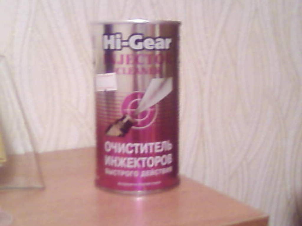

Купил промывку инжектора. В инструкции написано, что оживляет форсунки которым поставлен диагноз "заменить". Флакон заливается в бак на 40 л. бензина. Кто нибудь пользовался таким или подобным средством и каков результат? Или снять форсунки, отмочить и промыть этой жидкостью ?

рецепт по использованию данного девайса:
1. береш машину (лучше всего подходит спортейдж) - 1 штука
2. открываешь капот..
3. снимаеш РХХ, ДПДЗ, отсоединяеш ДРВ... снимаешь впускной резонатор и остальной воздуходвод..
4. снимаеш инжектор (смесительную часть)
5. ослабляешь крепление рампы и отводиш её в сторонку..
6. снимаешь форсунки..
7. береш жидкость которую купил.. для инжекторов.. взбалтываешь как следует.. и выкидываешь её нах!
8. покупаешь жижу той же фирмы для карбюраторов.. и замачиваеш в ней снятые форсунки.
9. далее береш вымоченные форсунки, присобачиваешь к ним балллон с купленной жижей, береш кумулятор и .. пссс. псс....
подробнее смотри тему ТО 80000... от меня..

Да, в моей ситуации только этот способ и поможет. Только вот п.7 я не буду выполнять, а залью эту жидкость после помывки форсунок.
Сегодня разговаривал с одним товарищем, который использует подобную жидкость с 2005 года и при пробеге 105 тыс. ни разу в инжектор не лазил, при том машина резвая(Субару форестер 2л. 2004г/в). Как он мне сказал, что это профилактическая жидкость и применять ее когда уже все зас sensored.gif лось бестолково. И если на банке написать "для профилактики" наш народ ее уже брать не будет, т.к. слово "профилактика" не понимает и использует технику пока не сломается.
