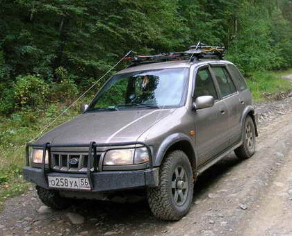

Всем добрый день!
В связи с тем, что нами уже запущен в работу бампер передний силовой на Спортаж и выполено уже 90% работы и результатами мы пока довольны, хочу сообщить:
В ближайшее время мы планируем изготовление бамперов силовых - передний и задний
В перспективе (в зависимости от спроса) - пороги силовые
в перспективе - багажники экспидиционные.
Под силовым элементом имеется ввиду - конструкция из металла (швеллер, сталь), которая может выполнять роль шататного элемента, но обладает повышенной прочностью, за такой жлемент можно поднимать машину хай джеком, устанавливать лебедку, дергать машину, не боясь повредить пластиковые элементы, (пардон - пассивная безопасность), не заменим на бездорожье. Багажник экспидиционный будет изготовлен по вашим требованиям, экспидиционный багажник подразумевает - большую грузоподъемность и габариты (высота бортов и т.д.).
Сейчас налажена установка силового бампера под передний пластиковый бампер. В городе эксплуатируется пластиковый бампер, перед поездкой на бездорожье - пластик снимается, и в вашем использовании спрятанный под пластиком силовой бампер с буксировочными проушинами и по желанию "рога" для веткоотбойников.
Резюме, если со стороны Спортажистов будет проявляться активность по данному вопросу, если будет спрос - значит будем делать все больше и больше и мы будем знать что работаем не зря.
Удачи на дорогах и вне.

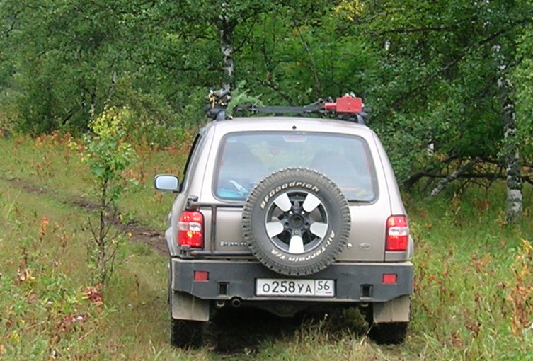

Тем более фоток немерено, нужно отбирать. А машину делаю больше для экспедиций, для трофи единственное авто - жаба давит
