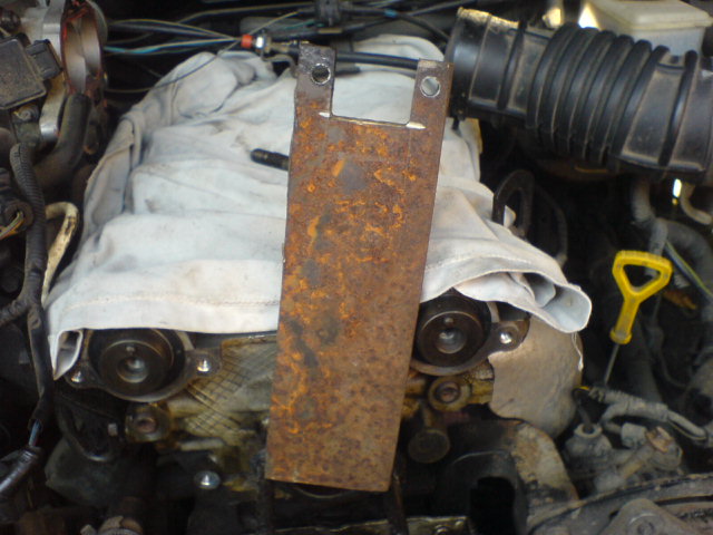

Пробег перевалил за сотню,и я наконец то собрался поменять ремень ГРМ(а попутно и прокладку клапанной крышки и проверить состояние сальников,потому как с весны подкапывает масло).Процесс разборки описывать нет смысла,так как всё давно обсосано на форуме(кстати спасибо огромное за то что МЫ есть.Очень удобно всё посмотреть,а потом сделать самому).В общем разобрал я машину ,и увидел нечто...С подобным я не сталкивался не разу.Нельзя сказать что я большой специалист по автомобилям,но со всеми своими предыдущими ковырялся сам(хобби такое).Так вот такого не видел даже на 25 летних Тазиках.Представляю вниманию публики картину что мне открылась когда я снял клапанную крышку-Прикрепленное изображение .Это что такое? Кто нибудь может мне сказать?Мне в голову приходит только одна мысль-машину так хорошо погрели,что масло в движке просто сгорело до состояния шлака.То вещество,чем усеяно все под крышкой натуральный шлак.Машина у меня два года,вроде нормально работает,но после увиденного загрыз червячище сомнения-насколько ещё хватит двигателя с подобным состоянием системы смазки?P.S. Хочется поделится своим опытом того,как я открутил центральный болт коленвала,дабы добратся до сальника.Пролопатив форум не нашёл для решения данной проблемы вариантов под свой случай(машина с АКПП).Трансмиссией коленвал не заблокируешь,стартером попробовать сорвать не рискнул.Подумал: разберу,а там видно будет.Разобрал....Смотрю....Попробовал отвернуть заблокировав шестерню распред вала,за счет того что ремень держит(ремень всё равно менят-не жалко).Не вышло,прскочил ремешок на два зуба.Тогда сняв нафиг шкивы ремней с коленвала сделал вот такую штуковину-Прикрепленное изображение.Прикрутил прямо к приводной шестерне ремня ГРМ,упер сию конструкцию в кронштейн крепления насоса кондиционера и одев трубу на вороток головки спокойно окрутил болт-Прикрепленное изображение.Заворачивать буду так же,только уперев в кронштейн генератора. Кстати,текущий сальник обнаружил-с выпускного распредвала.Это он зараза отравлял моё существование всё лето.И почему то все три сальника были чёрного цвета.Буду менять на коричневые.P.S.S.А состояние ремня и роликов было ооочень даже ничего.Если бы не было необходимости разбирать для замены сальников,даже и менять бы ремешок не стал.

Отмоет так, как тетя Ася. Сверкать будет. Только времени много уйдет.

609   Представляю вниманию публики картину что мне откр...   Sep 6 2009, 06:15 PM
КИАвод   Ну про шлак - это пусть мотористы лучше ответят.....   Sep 6 2009, 06:18 PM
КИАвод   Как и на чём ездили до меня конечно фиг узнаешь(го...   Sep 6 2009, 08:11 PM
БОБ   Как и на чём ездили до меня конечно фиг узнаешь(г...   Sep 6 2009, 10:39 PM
vlad04sport   ...(ИМХО я против кастрола) в синтетике и моющие ...   Sep 6 2009, 11:47 PM
БОБ   А обосновать можете? У меня автомобиль с рождения...   Sep 7 2009, 12:20 AM
609   А обосновать можете? У меня автомобиль с рождения...   Sep 7 2009, 09:01 AM
Виктор   ...Представляю вниманию публики картину что мне о...   Sep 6 2009, 08:13 PM
serg898   Пробег перевалил за сотню,и я наконец то собрался...   Sep 6 2009, 11:42 PM
КИАвод   1) возможно - это поцесс окисления масла ,(мне на...   Sep 7 2009, 09:11 AM
serg898   Я тоже подумал что движок такой температуры не вы...   Sep 7 2009, 09:19 AM
