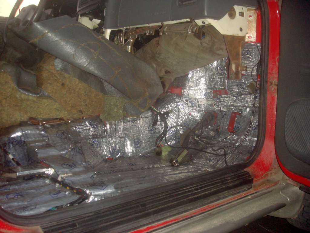

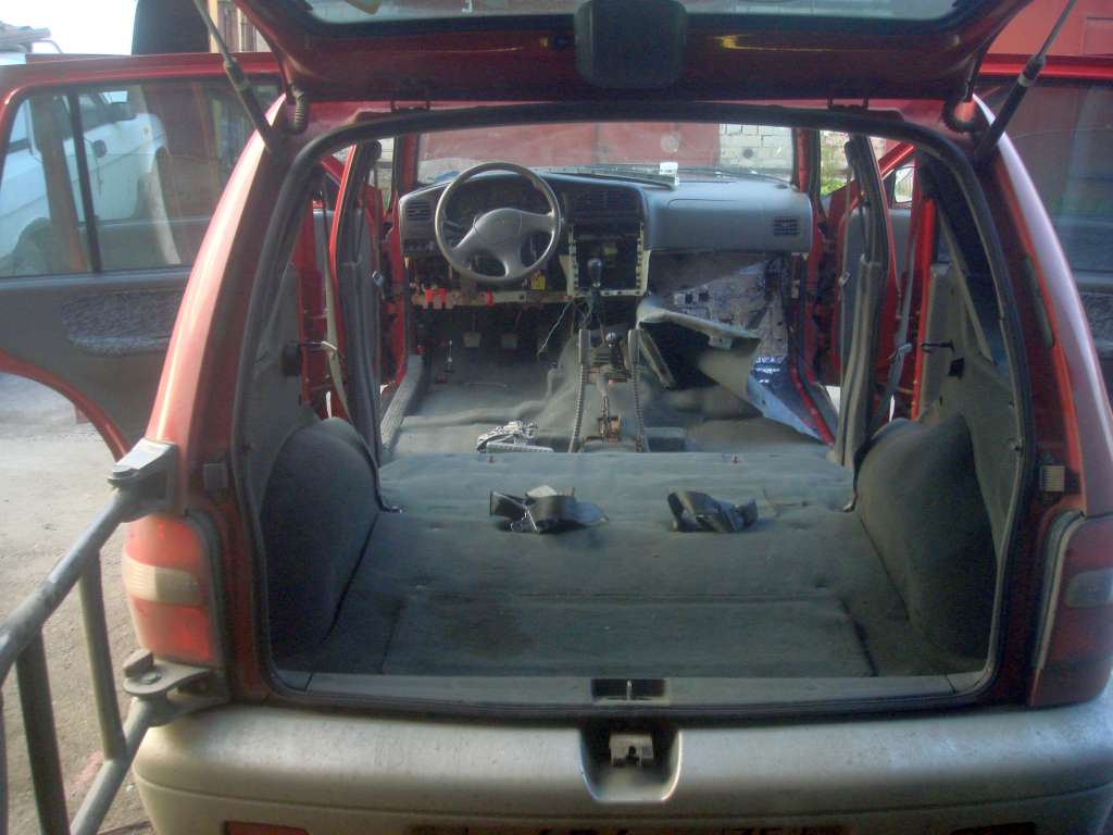

вернулсо из гаража.. разобрано пол машины. радиатор отопителя до сих пор не снят..
констатирую факт: радиатор отопителя снимается только после полной разборки авто.. есть ощущение что машину делали методом наращивания на радиатор печки...smile.gif
продолжение следует..
з.ы. уж коли разобрал морду, решил сделать шумку. вибропласт 2.3 мм + сплен 4 мм + родное - думаю будет гут!
Красота - пол дела!

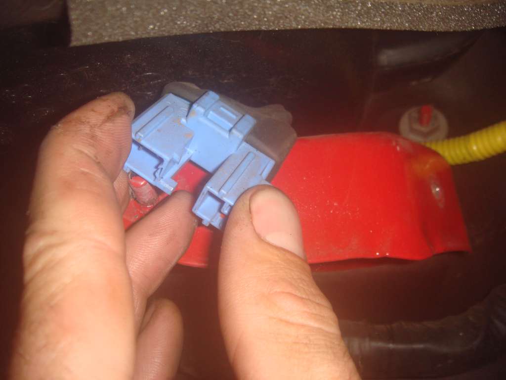

а как печку вынимал? тоже кожух резал? или панель снимал полностью?
А я вот, коли уж всиравно под панелью всё разобрал.. и кондей и печку.. решил сделать машинке подарок на юбилей (100 тык) smile.gif :
Может кто подскажет - что за разъём нашолсо под панелькой?:
Красота - пол дела!
Череповецкие тут!
post Sep 11 2009, 09:28 AM
На водительскую подушку.
