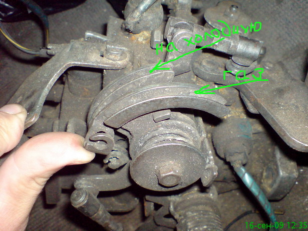

ПростоЖ
post Sep 16 2009, 12:20 PM
Сообщений: 1,950
Регистрация: 15-April 08
Пользователь №: 4,985
место дислокации: Около Перми
Цитата(ПростоЖ @ Sep 15 2009, 10:57 AM) *
Вообще наоборот должны холостые обороты увеличиваться, ты туда тянул biggrin.gif , сфотаю старый ТНВД покажу где что крутилось
Вот с Мазды 85-87гг. ТНВД
Слева кронштейн в который мой палец упирается, служит для активатора, скорее всего мембранного типа, он регулирует угол опережения впрыска(и добавляет газ), если нет этого тросика, который делает это вручную. Видимо это и реализовано на Спортах, хотя и на Маздах тоже ставили такие активаторы.
"Кореец" 2002 автомат TDI
