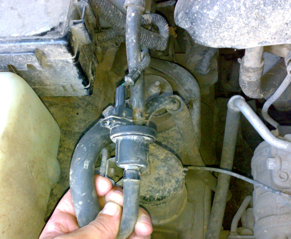

Нашел вот этот клапан
где то в темах (про запах бензина в салоне) читал, что он должен постоянно щелкать, у меня ситуация другая ОН (клапан) не щелкает. Когда отсоединяю разъем и снова подсоединяю начинает щелканье но через секунду прекращает. Кто подскажет как он называется, для чего служит, и как должен работать в идеале???

Пошел сейчас с фонариком во двор и отсоединил по очереди оба шланга с этого клапана
№ 1 на рис. - шланг идет в коллектор
№ 2 шланг идет к баченку (боченок абсолютно пустой) - второй шланг от баченка идет в низ. Как интуиция подсказала это шланг идет к черному ящику.
1 отсоединил шланг №1 при заведенном двигателе - машина сразу глохнет. шланг сосет в коллектор
2 отсоединил шланг №2 при заведенном двигателе - машина работает отсоединил электроштекер и обратно подсоеденил клапан начал работать - прерывистыми щелчками всасывать, примерно 4 щелчка в 1 сек.. Поработал минуты 2 и перестал, отсоединение разъема уже не помогло - молчит клапан ???
3 При продувании шланга №2 воздух уходит в магистраль с небольшим сопротивлением (дул ртом). Жена слушала у горловины бака и под аркой заднего крыла (там ближе к черному ящику) ничего не услышала, но воздух точно уходит и ни во что не упирается.
4 При создании разряжения в шланге №2 воздух поступает с противным привкусом бензиновых паров тоже без особого сопротивления.
5 Бак открывал - в трубку №2 дул и разряжение делал, на сопротивлении ни сказалось и звука в баке не было.
Вердикт однозначен: от этого баченка (пустого) шланг № 2 идет прямиком к черному ящику. Но моих легких на такой магистрали не хватило проверить клапан у черного ящика хотя он должен закрываться при разряжении или при давлении (не помню).
Вопрос! Как должен работать этот клапан на фото???
ААА! не попробовал отсоединить оба шланга от клапана! Пойду попробую. Щас отпишусь.

Andsanich   Этот клапан продувается (или просасысавается) тол...   Sep 16 2009, 10:58 PM
kross   Этот клапан продувается (или просасысавается) тол...   Sep 16 2009, 11:14 PM
Andsanich   Ящик у меня изолирован от улицы - шланги выведены...   Sep 16 2009, 11:26 PM
609   Но 609 -й менял наполнитель черного ящика - ему...   Sep 17 2009, 12:39 AM

Andsanich   Сходил - отсоединил оба шланга от клапана . Тот ко...   Sep 16 2009, 09:52 PM

609   а у меня назрел вот какой вопрос по топливнику, л...   Nov 28 2009, 08:50 PM

609   Просто по конструктиву корейцы шланг от горловины...   Sep 22 2010, 02:04 PM
Melekess   Плохой совет. Конструктив не при чем. вместо того...   Sep 22 2010, 02:10 PM
609   Уже все проверено... Всё в норме, просто шланг им...   Sep 22 2010, 02:21 PM
Художник   При нормально работающей системе вентиляции никак...   Sep 22 2010, 09:40 PM

Krylan   Моя проблема решилась вытряхиванием примерно полов...   Jun 4 2012, 01:57 PM
Stanislav   Моя проблема решилась вытряхиванием примерно поло...   Jun 4 2012, 02:54 PM
Krylan   Спасибо! [b]Про поплавок первый раз слышу и п...   Jun 4 2012, 06:21 PM
Stanislav   Там даже не сетка, а несколько прутков проволоки,...   Jun 4 2012, 06:46 PM
