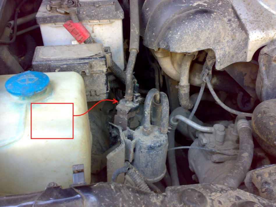

Нашел вот этот клапан
где то в темах (про запах бензина в салоне) читал, что он должен постоянно щелкать, у меня ситуация другая ОН (клапан) не щелкает. Когда отсоединяю разъем и снова подсоединяю начинает щелканье но через секунду прекращает. Кто подскажет как он называется, для чего служит, и как должен работать в идеале???

Пошел сейчас с фонариком во двор и отсоединил по очереди оба шланга с этого клапана
№ 1 на рис. - шланг идет в коллектор
№ 2 шланг идет к баченку (боченок абсолютно пустой) - второй шланг от баченка идет в низ. Как интуиция подсказала это шланг идет к черному ящику.
1 отсоединил шланг №1 при заведенном двигателе - машина сразу глохнет. шланг сосет в коллектор
2 отсоединил шланг №2 при заведенном двигателе - машина работает отсоединил электроштекер и обратно подсоеденил клапан начал работать - прерывистыми щелчками всасывать, примерно 4 щелчка в 1 сек.. Поработал минуты 2 и перестал, отсоединение разъема уже не помогло - молчит клапан ???
3 При продувании шланга №2 воздух уходит в магистраль с небольшим сопротивлением (дул ртом). Жена слушала у горловины бака и под аркой заднего крыла (там ближе к черному ящику) ничего не услышала, но воздух точно уходит и ни во что не упирается.
4 При создании разряжения в шланге №2 воздух поступает с противным привкусом бензиновых паров тоже без особого сопротивления.
5 Бак открывал - в трубку №2 дул и разряжение делал, на сопротивлении ни сказалось и звука в баке не было.
Вердикт однозначен: от этого баченка (пустого) шланг № 2 идет прямиком к черному ящику. Но моих легких на такой магистрали не хватило проверить клапан у черного ящика хотя он должен закрываться при разряжении или при давлении (не помню).
Вопрос! Как должен работать этот клапан на фото???
ААА! не попробовал отсоединить оба шланга от клапана! Пойду попробую. Щас отпишусь.

post Sep 16 2009, 10:25 PM
Кто такой EGR и с чем его едят?
Этот клапан продувается (или просасысавается) только в одном направлении. Управляется "мозгом" с помощью ШИМ-модуляции. Не пугайся и не уточняй, если не знаешь, что это такое. Это способ регулирования пропускания клапана, который по своему устройству может быть только открытым или закрытым.
Все это страшное я рассказываю тебе потому что, думаю, что не там "копаешь". Если хочешь окончательно разобраться с этим клапаном, подай на него 12В и убедись что он щелкает. После этого можешь оставить его в покое.
Разбираться надо с датчиком давления паров в баке. Не знаю его устройство и как проверить, потому что у меня его нет. А вероятней всего, разбираться надо с большим черным ящиком (возле бака). Возможно, он уже не продувается, от этого возрастает давление паров в баке, о чем датчик давления и сигнализирует.
