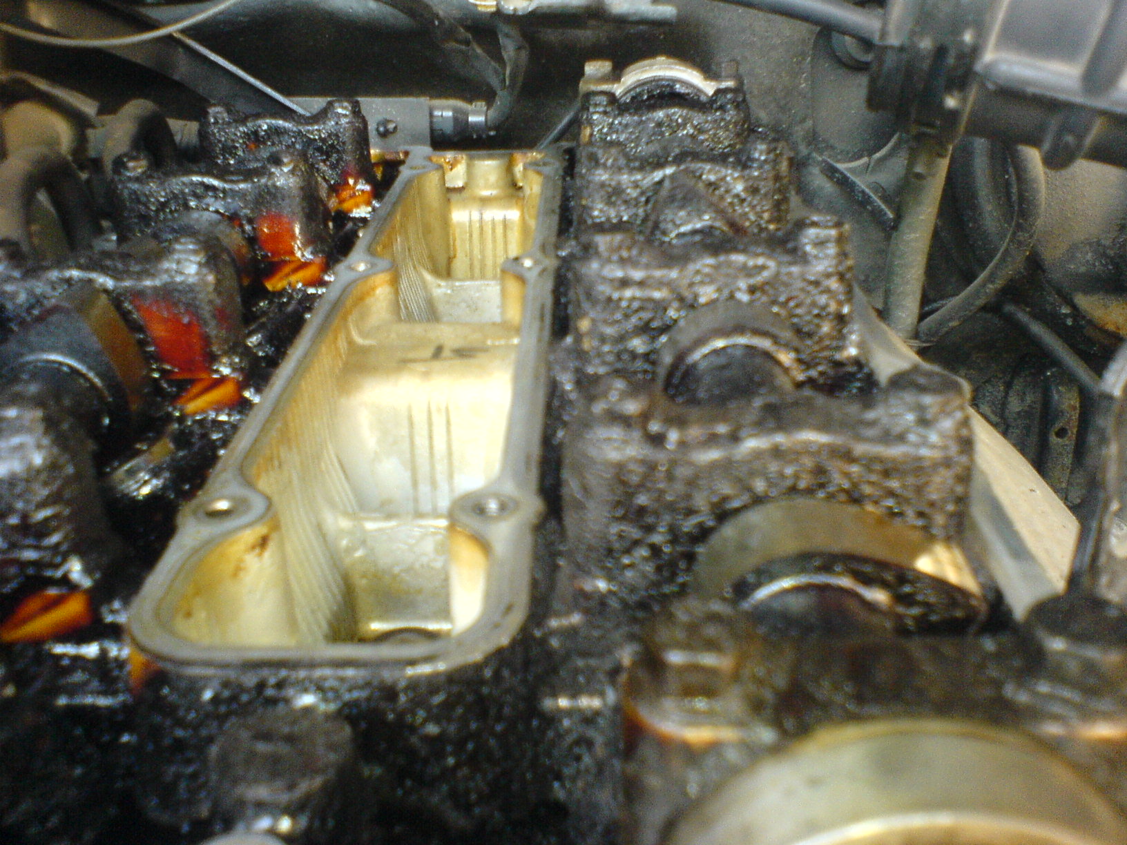

Пробег перевалил за сотню,и я наконец то собрался поменять ремень ГРМ(а попутно и прокладку клапанной крышки и проверить состояние сальников,потому как с весны подкапывает масло).Процесс разборки описывать нет смысла,так как всё давно обсосано на форуме(кстати спасибо огромное за то что МЫ есть.Очень удобно всё посмотреть,а потом сделать самому).В общем разобрал я машину ,и увидел нечто...С подобным я не сталкивался не разу.Нельзя сказать что я большой специалист по автомобилям,но со всеми своими предыдущими ковырялся сам(хобби такое).Так вот такого не видел даже на 25 летних Тазиках.Представляю вниманию публики картину что мне открылась когда я снял клапанную крышку-Прикрепленное изображение .Это что такое? Кто нибудь может мне сказать?Мне в голову приходит только одна мысль-машину так хорошо погрели,что масло в движке просто сгорело до состояния шлака.То вещество,чем усеяно все под крышкой натуральный шлак.Машина у меня два года,вроде нормально работает,но после увиденного загрыз червячище сомнения-насколько ещё хватит двигателя с подобным состоянием системы смазки?P.S. Хочется поделится своим опытом того,как я открутил центральный болт коленвала,дабы добратся до сальника.Пролопатив форум не нашёл для решения данной проблемы вариантов под свой случай(машина с АКПП).Трансмиссией коленвал не заблокируешь,стартером попробовать сорвать не рискнул.Подумал: разберу,а там видно будет.Разобрал....Смотрю....Попробовал отвернуть заблокировав шестерню распред вала,за счет того что ремень держит(ремень всё равно менят-не жалко).Не вышло,прскочил ремешок на два зуба.Тогда сняв нафиг шкивы ремней с коленвала сделал вот такую штуковину-Прикрепленное изображение.Прикрутил прямо к приводной шестерне ремня ГРМ,упер сию конструкцию в кронштейн крепления насоса кондиционера и одев трубу на вороток головки спокойно окрутил болт-Прикрепленное изображение.Заворачивать буду так же,только уперев в кронштейн генератора. Кстати,текущий сальник обнаружил-с выпускного распредвала.Это он зараза отравлял моё существование всё лето.И почему то все три сальника были чёрного цвета.Буду менять на коричневые.P.S.S.А состояние ремня и роликов было ооочень даже ничего.Если бы не было необходимости разбирать для замены сальников,даже и менять бы ремешок не стал.

мне кажется насос крякнул.

609   Представляю вниманию публики картину что мне откр...   Sep 6 2009, 06:15 PM
КИАвод   Ну про шлак - это пусть мотористы лучше ответят.....   Sep 6 2009, 06:18 PM
КИАвод   Как и на чём ездили до меня конечно фиг узнаешь(го...   Sep 6 2009, 08:11 PM
БОБ   Как и на чём ездили до меня конечно фиг узнаешь(г...   Sep 6 2009, 10:39 PM
vlad04sport   ...(ИМХО я против кастрола) в синтетике и моющие ...   Sep 6 2009, 11:47 PM
БОБ   А обосновать можете? У меня автомобиль с рождения...   Sep 7 2009, 12:20 AM
609   А обосновать можете? У меня автомобиль с рождения...   Sep 7 2009, 09:01 AM
Виктор   ...Представляю вниманию публики картину что мне о...   Sep 6 2009, 08:13 PM
serg898   Пробег перевалил за сотню,и я наконец то собрался...   Sep 6 2009, 11:42 PM
КИАвод   1) возможно - это поцесс окисления масла ,(мне на...   Sep 7 2009, 09:11 AM
serg898   Я тоже подумал что движок такой температуры не вы...   Sep 7 2009, 09:19 AM

Komsyanin   Отмоет так, как тетя Ася. Сверкать будет. Только в...   Sep 7 2009, 12:42 PM
serg898   Отмоет так, как тетя Ася. Сверкать будет. Только ...   Sep 7 2009, 12:48 PM
floyd   Только времени много уйдет. А сколько, простите...   Feb 24 2010, 12:25 PM

КИАвод   Ну что,машину вчера собрал,завёл,вроде все нормаль...   Sep 24 2009, 05:27 PM
serg898   Ну что,машину вчера собрал,завёл,вроде все нормал...   Sep 24 2009, 08:51 PM
КИАвод   Да что делал?Собрал всё,на старом масле завёл маши...   Sep 24 2009, 09:32 PM
serg898   Да что делал?Собрал всё,на старом масле завёл маш...   Sep 24 2009, 10:21 PM
КИАвод   Собрал как было,чистить ничего не стал.Работало же...   Sep 25 2009, 07:22 AM
alldn   После того, что у видел на головке менять масло бы...   Sep 25 2009, 08:49 AM
serg898   После того, что у видел на головке менять масло б...   Sep 25 2009, 12:11 PM
alldn   -как это нельзя (менять масло) и что же ездить на...   Sep 25 2009, 12:27 PM
serg898   Нельзя промывать систему и менять масло, не вычис...   Sep 25 2009, 01:16 PM
КИАвод   После того, что у видел на головке менять масло б...   Sep 25 2009, 06:56 PM
serg898   .А вот интересно насос или маслоприёмник беззвучн...   Sep 26 2009, 09:35 AM
vitamine   мне кажется насос крякнул.   Sep 25 2009, 08:55 AM
serg898   мне кажется насос крякнул. - многим так кажется...   Sep 25 2009, 12:22 PM
КИАвод   Я тоже сначало подумал что какой то ремень.Снял вс...   Sep 26 2009, 01:14 PM
serg898   Я тоже сначало подумал что какой то ремень.Снял в...   Sep 26 2009, 03:13 PM
КИАвод   Вот и я- :dumai: :dumai: :dumai: .Думаю может ма...   Sep 26 2009, 04:53 PM
КИАвод   Продолжу свою борьбу за чистоту внутри двигателя.В...   Sep 28 2009, 07:51 PM
serg898   -Серёга(КИАвод) - специально для тебя(и не только....   Sep 28 2009, 10:08 PM
КИАвод   Познавательно.Ещё бы на состояние маслозаборника п...   Sep 29 2009, 08:43 AM
serg898   Познавательно.Ещё бы на состояние маслозаборника ...   Sep 29 2009, 10:02 AM
КИАвод   А я насколько понял,если снять поддон,снять маслоп...   Sep 29 2009, 02:30 PM
serg898   А я насколько понял,если снять поддон,снять масло...   Sep 29 2009, 04:17 PM
КИАвод   Так это резиновое кольцо какую функцию выполняет?Я...   Sep 29 2009, 07:33 PM
serg898   Так это резиновое кольцо какую функцию выполняет?...   Sep 30 2009, 06:50 PM
