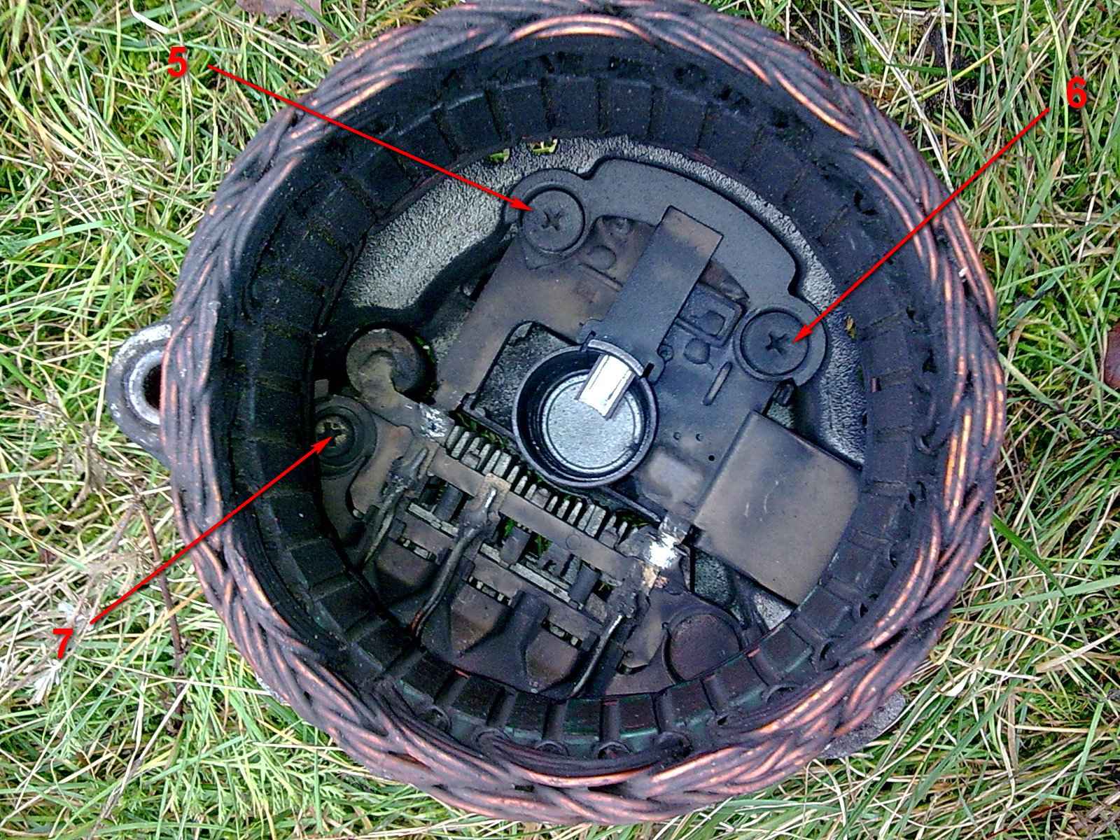

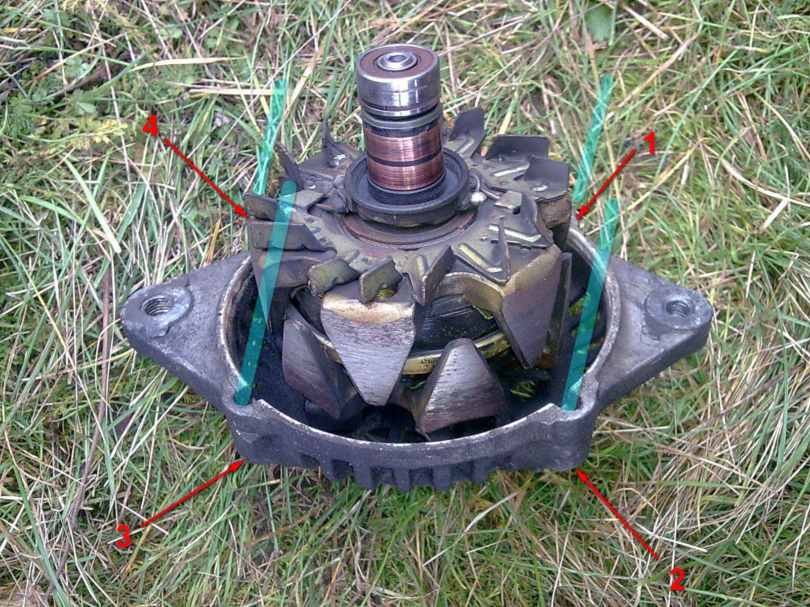

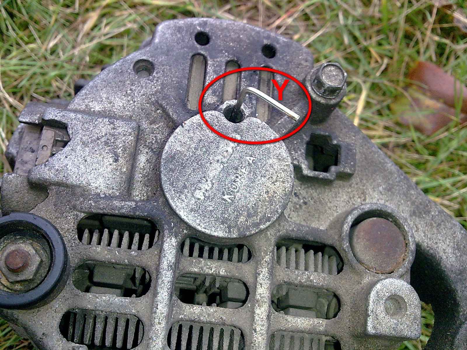

Отвечаю сам:
у меня SPG -1999, 2.0i 16v, 4x4, АКПП. Генератор стоит MANDO-MELROE тип А, щётки 8х5х18
B228.gif Щётки перепаиваются после разборки генератора: h975g.GIF
- выкручиваем болты 1,2,3 и 4
- "раскалываем" генератор, в ближайшей к шкифу части
- выкручиваем болты 5,6,7, гайку 8 и снимаем соединитель 9
- теперь можно снять заднюю крышку стартера и соответственно добраться до щёток!
Собирается в обратном порядке, предварительно зафиксировав щётки в нажатом положении подходящим стержнем Y, соединения А и В желательно пропаять!
