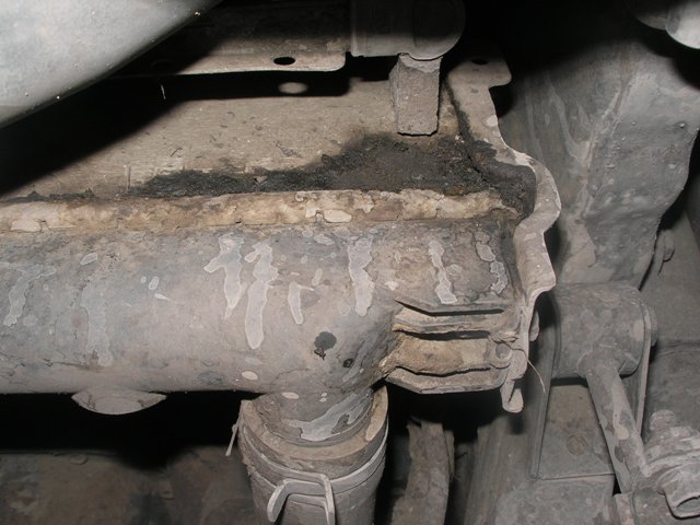

post Oct 13 2009, 12:52 PM
Цитата(SAVant @ Oct 13 2009, 12:35 PM) *
Полагаю это и было причиной незначительного ухода жидкости, чувствую недолго осталось sad.gif
Да, это ОНО. Видны белые следы испарившегося антифриза.

SAVant   Полагаю это и было причиной незначительного ухода ...   Oct 13 2009, 12:35 PM
609   Полагаю это и было причиной незначительного ухода...   Oct 13 2009, 12:52 PM
severyanin   Полагаю это и было причиной незначительного ухода...   Oct 13 2009, 12:53 PM
vlad04sport   Полагаю это и было причиной незначительного ухода...   Oct 13 2009, 01:03 PM

Panzer38   Да, это "классическое" место течи - в н...   Oct 13 2009, 01:15 PM
