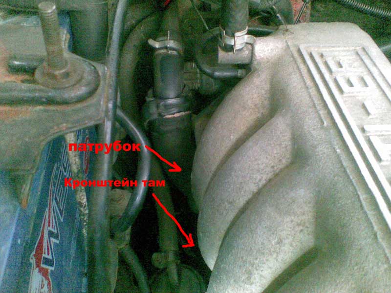

Нащупал рукой где капает - Сфоткал:
это же патрубок печки?

Цитата(axeon @ Oct 14 2009, 04:27 PM) *
Внутренний диаметр 6мм ? smile.gif))... а форма? ... буду узнавать про Классику Вазовскую...
А сложность замены - то что снизу вверх лезть почти до капота? Или там вообще и специалисту на СТО с подьмником геморрой большой?
Эх - знать бы что пощупать самому - может и натянул бы, если сползло... smile.gif)))
но там рука не пролазит...
Кстати - а как теперь ездить ? - Включенная печка ведь даление в системе уменьшит? как думаете...
- с низу - делать нечего (если конечно у вас -гутаперчивые руки biggrin.gif то да - можно)подъёмник не нужен.
- моё мнение: чтобы сделать всё по уму - коллектор надо снимать!(рученьки туда -вааще ни как)...да и после демонтажа впускного коллектора картина со шлангами,патрубками,хомутами,трубками(они к стати тож могут прогнить) - будет ясна .... h975g.GIF
- ездить dumai.gif dumai.gif вот ездить я бы не стал не устранив деффекта... перегрев -ГБЦ поведет,(может и лопнуть-треснуть,у меня 2-е головки лежит -обе с лопинами... тоже на машинах ОЖ текло но народ продолжал упорно эксплуатировать авто) ... вообщем - ездить не рекомендую ,- хороший перегрев - прямая дорога к кап ремонту двигателя dry.gif B020.gif
ну вот пока писал - вы ужо фото добавили... если патрубки печки - то попробывать без снятия коллектора можно- токо достаточно неудобно...
