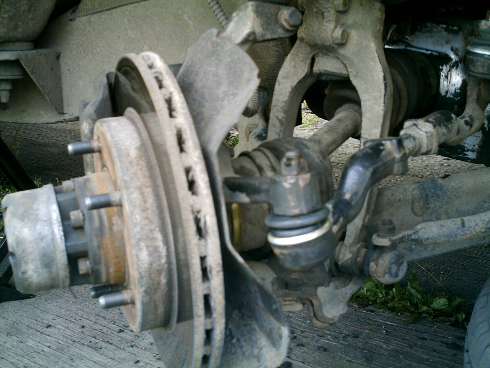

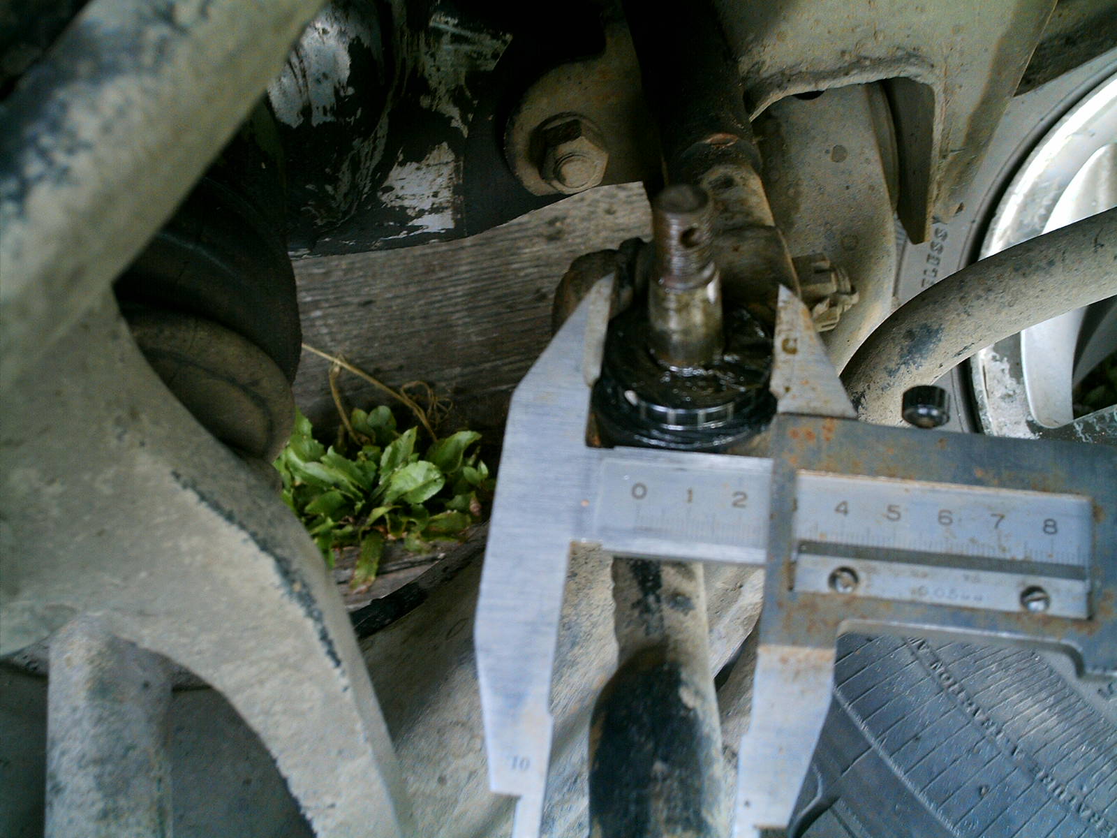

Не знаю как+100 , вот взял пыльники от 24 Волги , и не подошли , внутренний диаметр железной обоймы 35 , померял диаметр наконечника 41 , может там есть другие пыльники? Ну не стал рисковать , пока оставил как есть , а есть вот такая штука....
Это диаметр посадочного места пыльника?
Утвердительно сказать не могу , мерял штангеном наконечник с пыльником (родным) поэтому шейку наконечника оринтеровочно 41мм. определил. Сегодня взял от Газели буду пробовать. Если чего отпишу.
Цитата(dvin-ps @ Aug 3 2009, 04:53 PM) *
я в принцыпе с размерами не заморачивался !купил пыльники от "ВОЛГИ"(кстати на все модели они одинаковые)взял 6шт с металлической обоймой и 2шт.просто резиновых(на всяк случай blink.gif они не пригодились) потом в гараже с помощью съёмника смял старые и поставил "волговские"с металлической обоймой B162.gif одевалось довольно таки туго пришлось мастерить оправку.. ну примерно так biggrin.gif
Так и я от Волги купил , но видно ,что они по железной обойме меньшего диаметра чем шейка наконечника. Глянь фото в верху.
ну всё верно пыльники один в один! rulez.gif одевались туговато(я уж писал выше) но ведь 41мм это у тебя примерный размер dumai.gif мож всё таки промерить само посадочное на тяге dumai.gif

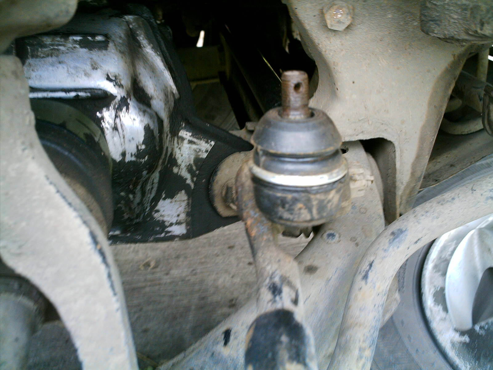

Оправку я смастерил под обойму пыльника , прикупил от Газели на всякий случай , он побольше , буду пробовать . Отпишу.

Цитата(dvin-ps @ Aug 3 2009, 05:35 PM) *
Ждём-с
Ждать пришлось не долго , сегодня все поставил , ПЫЛЬНИКИ ПОДХОДЯТ ИДЕАЛЬНО! Дело было в том , что посадочное место под пыльник 24 Волги промерить не возможно , пока пыльник (старый) не снимешь , лучше сказать ,не срежешь. Ну чего говорить смотрим фото, там все понятно.

Подходят да , идеально , но отмечу ,что поставил пару дней назад , а они (не очень нормативная лексика) потрескались на згибах , родные стояли 10 лет, надо было одеть на эти пыльники еще и изделие №2 латекс всетаки , льют резину видимо где попало , вот это мне и попало, есть пыльники из силикона , видел такие только на Газель, попадутся на Волгу их заменю , дабы процедура минут двадцать занимает. Так , что кто будет менять , ищите качественные пыльники на Волгу.
