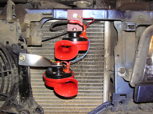

С самого момента покупки машины меня угнетал звук штатной гуделки, скорее, пищалки, установленной на Спортаже.
И вот на днях разжился парой "улиток" Hella ( dumai.gif )
Сегодня установил.
Пришлось поработать напильником и ножовкой, чтобы установить дуделки.
Все контакты залил герметиком.
Если улитки будут сильно забиваться грязью, их можно поменять местами и тогда раструбы окажутся за ребрами решетки радиатора.
Кстати, оказалось, чтобы аккуратно снять решетку радиатора, необходимо снять бампер 1111480105.gif
И еще - теперь придется аккуратнее ездить и держать дистанцию ... ибо при фронтальном ударе улитки могут пробить радиатор кондиционера. cool.gif В этом - минус....
