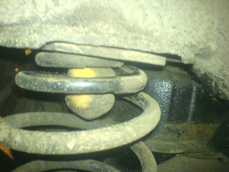

Уважаемые родная ли это задняя пружина? (Калининградец, 2004 г. )
Калининградец, 16 клапанник, бензин, 2 х литровый
