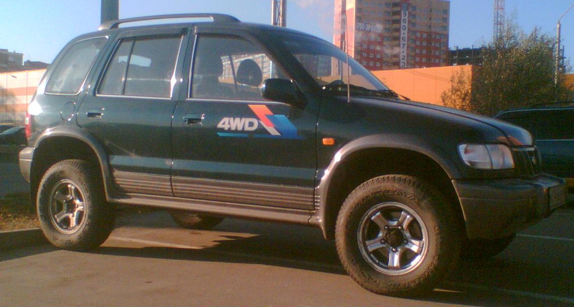

post Nov 15 2009, 05:16 PM
отец
Сообщений: 939
Регистрация: 11-November 09
Пользователь №: 6,883
место дислокации: Жуковский
Вот фото
около 3000 км - полет нормальны
