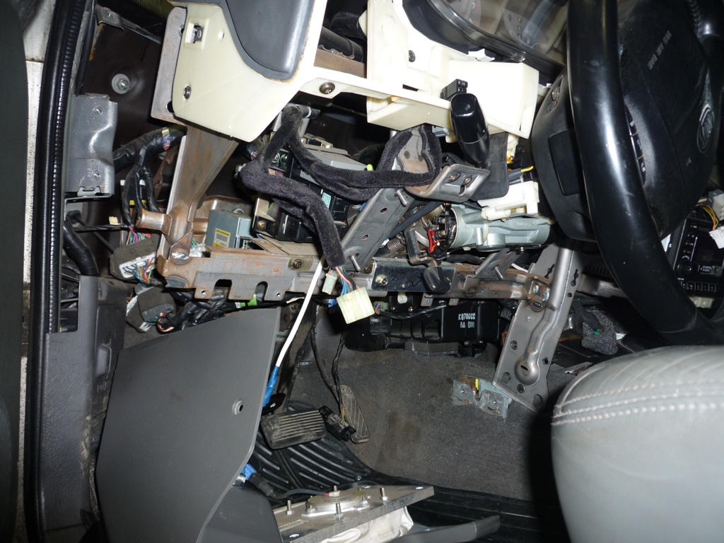

При замене радиатора печки снимается и отодвигается торпеда - и подругому не получается - кроме как уложить левый край на переключатели подрулевые. dry.gif Я прокладывал места касания тряпками и подвязывал торпеду к рейлингу. Врядли на станции будут так аккуратничать.... dumai.gif
Где то были фото ....
Подушки - выждал минут 20 после съема клемм - снимай. Там 4 гайки на 10 и 4 пластиковых болтика на 8

Петр   Расскажу как было у меня. После того как штатный б...   Nov 16 2009, 01:56 PM
