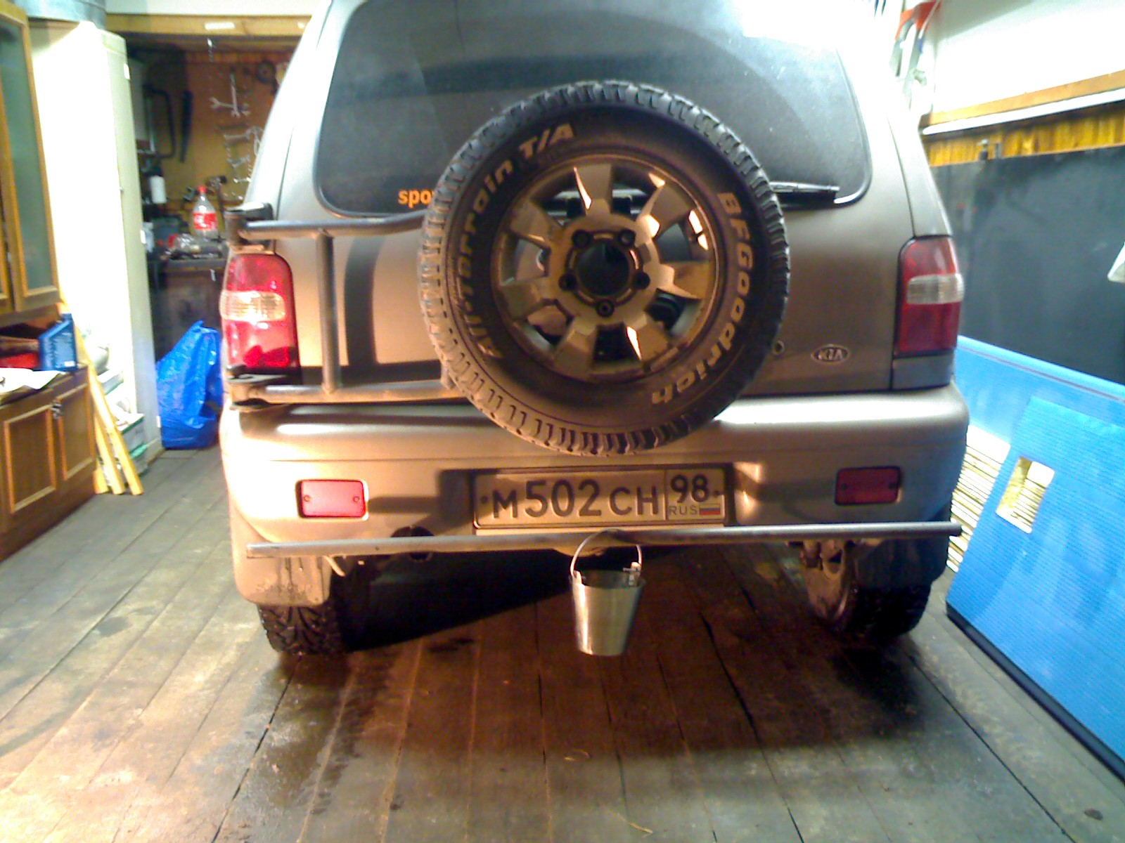

Цитата(Художник @ Nov 17 2009, 11:47 AM) *
У меня стоит декоративная защита заднего бампера, типа нержавеющих труб диаметром 80 мм в пластике. То же, уже ЧЕТЫРЕ раза принимала на себя "поцелуи" от чайников.
Мой из 30 мм прутка ( лом ) Прикрепленное изображение
Еще фото нашел Прикрепленное изображение
