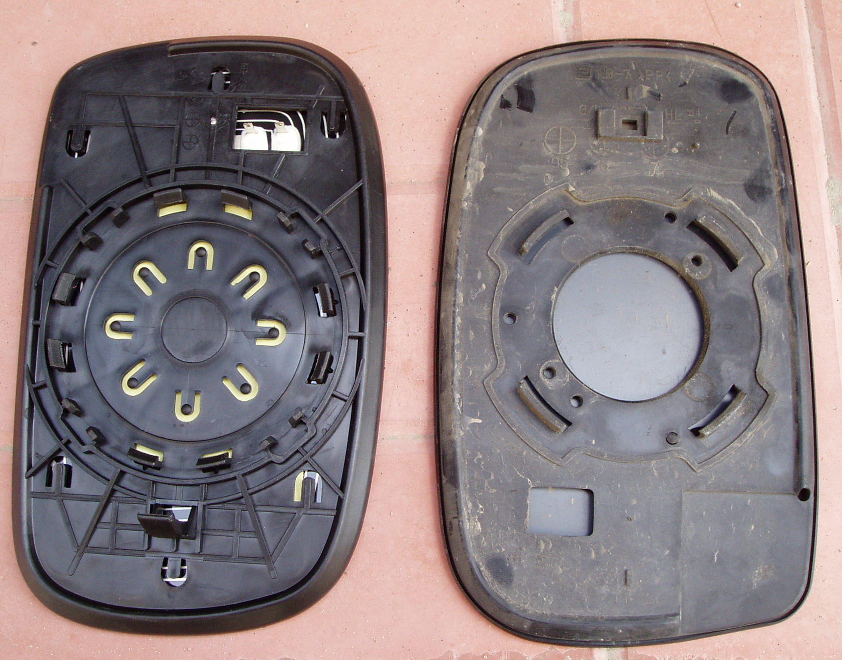

ну вот и дошли у меня руки поставить себе зеркала, скажу сразу что те которые я заказал были с другими креплениями h365g.gif , но после не долгих манипуляций, разобрал сами элементы(отделил саму стекляшку от пластика) и переклеил на свои старые et.gif , процедура не простая и ювелирная , но у меня получилась rulez.gif
заказывал себе такие:
0 K09D 69 185 Зеркало левое с подогревом
0 K09D 69 125 Зеркало правое с подогревом
выгядят так: с лева новое, с права мои , по креплениям они не подходят B228.gif
Из этого сообщения я делаю вывод что при заказе этих элементов 0 K09D 69 185 и 0 K09D 69 125 на мою машину (2004 г., Калининград, механика, МКПП) они не подойдут.
Или я не прав????
