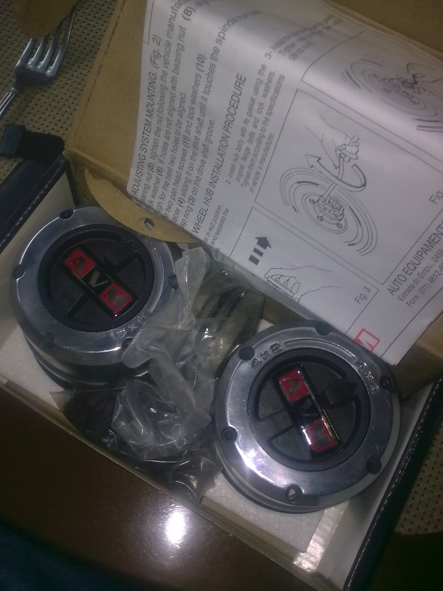

YASNYJ   Купил наконец то себе ручные муфты AVM 460. Вон он...   Mar 17 2009, 11:48 AM
609   1. Стоит ли их смазывать или ставить такие как он...   Mar 17 2009, 12:27 PM
