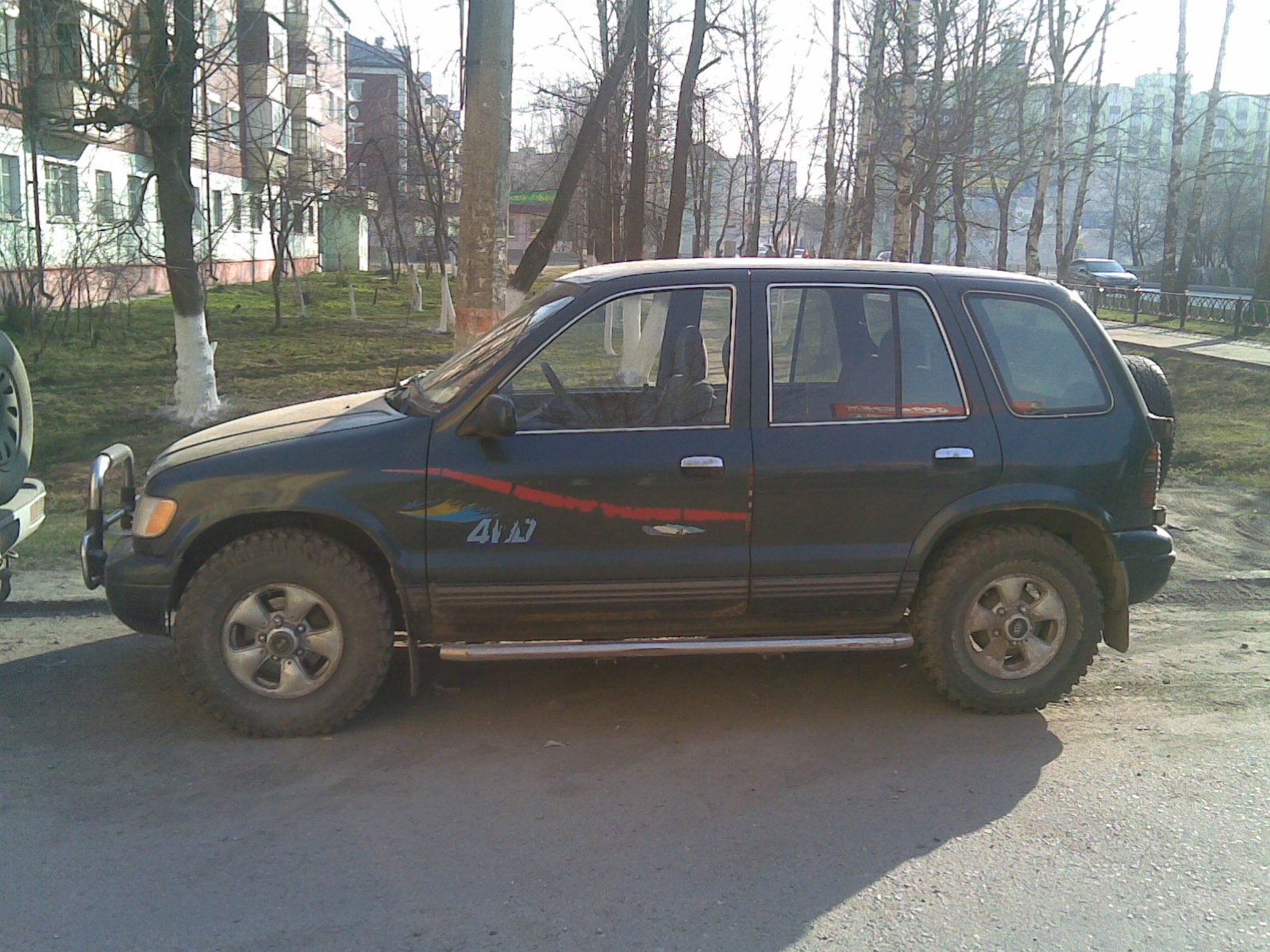

Тоже лифтанулся(лопнула пружина сзади и понеслось... B162.gif ) перед проставки 30мм сзади пружины Опель(клаксон) и проставка на шток 60х60
Вот сообственно было и стало
SPORTAGE 2.0i 8кл 94г кореец был. Cherokee 89г и Ford Explorer 94г сейчас
У тебя на первой фотке машинка на каких шинах стоит?
SKA
post Nov 19 2009, 02:34 PM
Сообщений: 258
Регистрация: 28-June 08
Пользователь №: 5,507
место дислокации: Раменское МО
На первой БФГ 235\75\15(лето) на второй 235\70\15 (зима)
