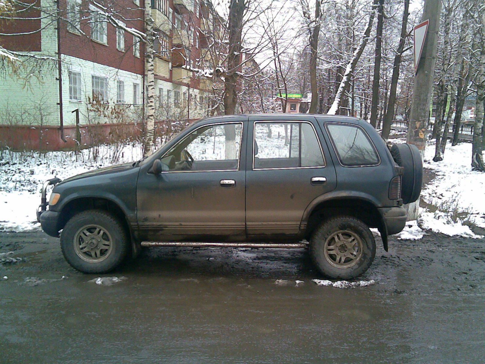

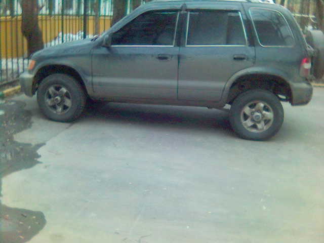

Тоже лифтанулся(лопнула пружина сзади и понеслось... B162.gif ) перед проставки 30мм сзади пружины Опель(клаксон) и проставка на шток 60х60
Вот сообственно было и стало
У тебя на первой фотке машинка на каких шинах стоит?
На первой БФГ 235\75\15(лето) на второй 235\70\15 (зима)
У тебя летняя резина 235\75\15 на родных дисках нигде не трет кузов или пружины, до лифтовки?
