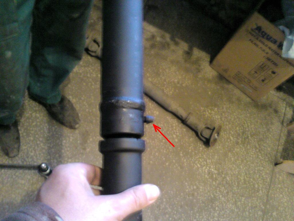

Там, между шлицевым валом и трубчатой частью,непосредственно, кардана должна внутри стоять заглушка.
Она установлена для того,чтобы при щприцовке смазка не лезла внутрь кардана,а оставалась на шлицевом соединении. Эта заглушка может отпасть и провалиться внутрь кардана.
При начале вращения кардана эта заглушка будет гулять внутри кардана и противно позвякивать.
Если при шприцовке уходит большое количество смазки и она (смазка) не вылазит через торец шлицевого соединения наружу,то,значит заглушка провалилась внутрь кардана и вся смазка уходит внутрь.
ЗЫ
Это касается,как переднего,так и заднего кардана!

Вкрячил сегодня новый передний кардан. Киашный. Ничего не шприцевал. И инфы нет в плане надо ли задавить в его шлицы смазку B093.gif Но меня удивил один сосок, которого на старом не было в принципе. Ну и еще покрылся холодным потом, когда обнаружил, что старый с круглыми фланцами, а новый с квадратными. Штангель правда быстро успокоил. Вот собственно писюн dumai.gif dumai.gif dumai.gif и что с ним делать и как часто?
P.S. На полу старый покоится.
