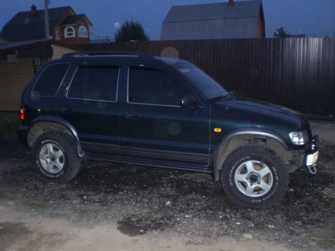

БФГ 235.. зад пружыны от гранда + проставки дюралюминивые 65мм перед капролон 35мм

mishk23   Мой Sport 235/75R15 перед волговские пружины 4 ри...   May 25 2009, 08:12 PM
Роман   Мой Sport 235/75R15 перед волговские пружины 4 р...   May 26 2009, 06:22 PM
609   Пришло втемя замены передних амо!!! -...   May 26 2009, 06:27 PM
Роман   Надо аккуратно срезать чашку со спортяговской сто...   May 26 2009, 06:46 PM
609   вот- чашку может и оторвать наверное на кочках-?...   May 26 2009, 06:55 PM
mishk23   Наверное, я не зря заговорил про опытного сварщик...   May 26 2009, 09:41 PM
