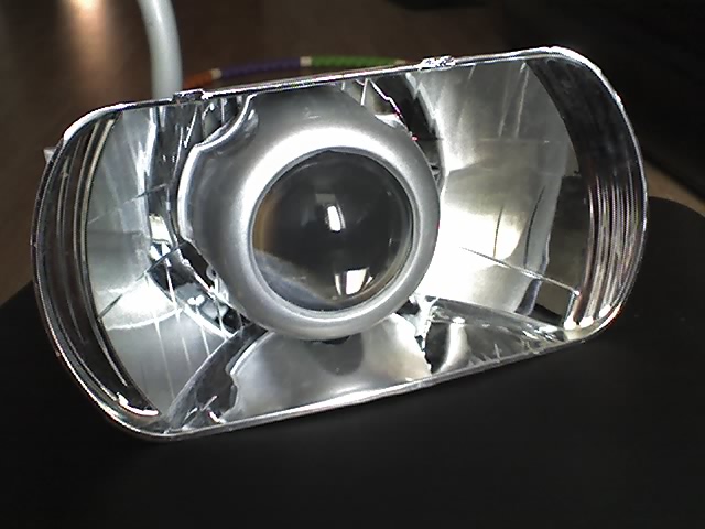

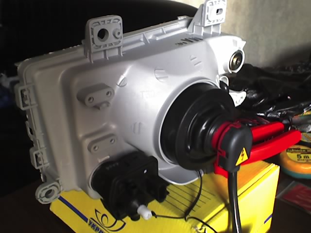

От отражателя отрезается зад. Лампочку штатную вернуть не получится. Помимо би-линз покупаются лампы D2S и блоки розжига (можно Шоу-ми или им подобные).
Фара греется (можно феном супруги) и разбирается, отражатель снимается, зад отрезается, линза выставляется ровно по горизонтали и вертикали. Я крепил линзу 4-мя болтами к отражателю + зафиксировал поксиполом. На линзу одевается бленда (декоративный колпак, который закрывает внутренности). Я себе бленду делал из колпака спортажевского, но сейчас купил родные Хелловские (все никак руки не дойдут заменить).
Не могу найти последние фотки с черным отражателем, но вот нашел несколько в процессе и что получилось (там ещё отражатель не крашенный)
