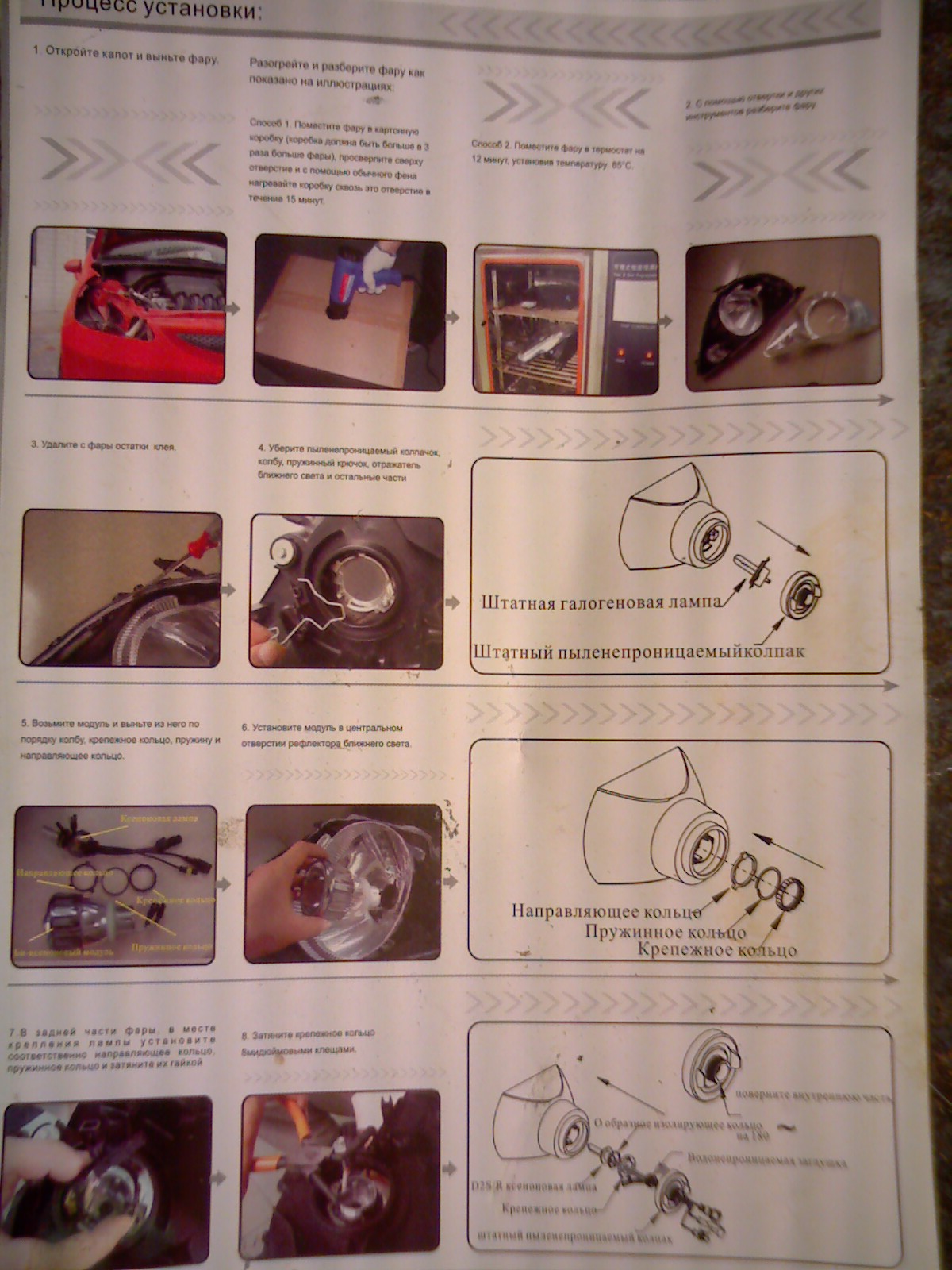

Не отчет - но перефото инструкции....Прикрепленное изображениеПрикрепленное изображение
а это что было отснято по работе
Работа заняла часа .. около 4х- половина времени отковыривание с феном штатного "злого" герметика и очистка от него пазов в корпусе фары. ( торопился - посему потерял чуть времени... biggrin.gif )
Монтируется модуль мгновенно и достаточно надежно ибо крепеж металлический.
Небольшая проблема возникла при установке резинового колпака - решил с помошью пласикового штрипса и немного клея.
Странно - но 2 последние фоты были удалены...
