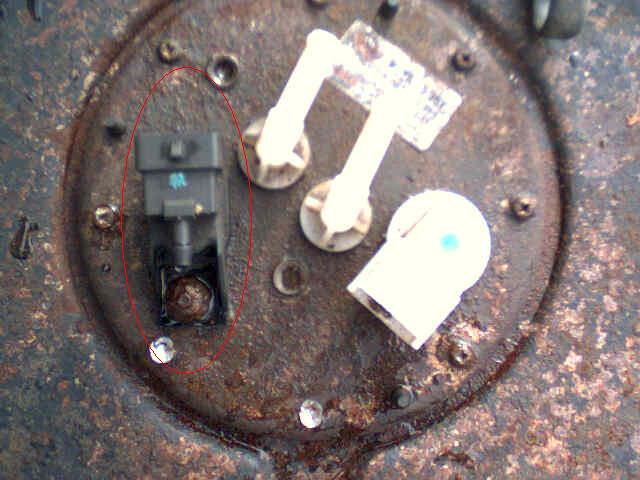

подскажите как можно починить, купить (за разумные деньги!), обмануть датчик давления паров бензина в бензобаке ?!
установлен на крышке бензонасоса, черный такой, обведён красным на фотке
номер по каталогу
0K2AA18211
перестал работать после снятия бензонасоса с высверливанием , выстукиванием и т.п. закисших винтов крепления, и видимо не перенёс ударов молотка по винтам!
теперь горит check-engine:
ошибка Р0453 - Высокий уровень сигнал датчика давления паров бензина
KIA Sportage 2000 2.0 DOHC AКПП USA K08A

У меня такая же беда.победил все ошибки кроме этой. был в кореане в питере,цена датчика 2800р.на заказ ожидание две недели,реально жаба душит его покупать.Спецы которые проводили диагностику так и не смогли ответить для чего он нужен и за что отвечает ,может просто забить на горящий чек и ездить дальше.Может мне кто-нибуть на форуме объяснить для чего этот датчик?И на что влияет его отсутствие (не работает)?А то я с этим столкнулся впервый раз хотелось бы для себя узнать.Заранее благодарен.У меня спортик 2000 г. гранд АКПП американец.
post Dec 6 2009, 08:40 PM
Влияет только на мозг водителя... Показывает "забитость" абсорбера... примерно так.
У меня загорелся при "многократных подряд погружениях" Пишет про повышенное давление в баке ( при открытой крышке б.бака blink.gif biggrin.gif ...) Пока не победил.... на неделе займусь.
П.С - давно забил и езжу... но раздражает...
Спасибо за ответ.ещё вопрос.на диагностике дали распечатку в которой написано,что не работает "ДАТЧИК давления топлива" при заказе в кореане задан вопрос где он стоит?сказал что в бензобаке продавец порылся в компе и ответил "РЕГУЛЯТОР давления топлива" будет стоить 2800 может мы с ним говорили о разных вещах?

Виктор   Этот датчик мне напоминает датчик MAP (датчик разр...   Jul 6 2009, 02:21 PM
kross   Темка стала актуальной.... Победил кто датчик ил...   Dec 2 2009, 10:10 PM
Miha   Темка стала актуальной.... Победил кто датчик и...   Apr 28 2010, 04:41 PM
kross   победил, как писалось сдесь же, а именно, взял дв...   Apr 29 2010, 07:18 PM
konmax   Если несложно подробнее - куда как подключил ......   Apr 29 2010, 07:53 PM
Miha   Присоединяюсь к просьбе :32a: Если можно с фоткой...   Apr 30 2010, 01:58 PM
Александр 533   не знаю, как вставить рисунок, там всё просто, на...   Oct 18 2010, 11:45 AM
alldn   Резисторы есть в продаже ???? :) Резисторы не об...   Oct 18 2010, 02:17 PM
kross   Резисторы не обязательно по 62 ома, можно любой н...   Oct 18 2010, 03:34 PM
Художник   Сегодня победил резисторами по 100 ом.. - попут...   Oct 18 2010, 09:42 PM
kross   А говорил: " не обмануть... не обмануть......   Oct 19 2010, 10:17 AM
