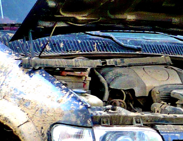

Это ни о чем не говорит, куда "смотрят" клеммы, по крайней мере у нас на Спорте(про Ретону кстати тоже пишут). Клеммы - и + дотягиваются до "любой полярности".
"Минус", да - дотягивается, а вот "Плюс" пришлось удлинять (длинная красная хрень):
А было вот так

Цитата(Panzer38 @ Dec 15 2009, 06:12 PM) *
А было вот так
Ну что я могу сказать, сэкономили biggrin.gif , с плюсом у меня как раз проблем не было Bosch Silver S5 77Ач, встал как здесь и было et.gif
