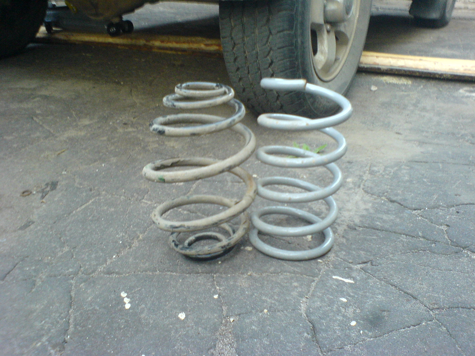

Хочу поделиться своим опытом или путём по которому я пошёл.Сразу хочется оговориться,что кого то это может задеть-дескать,опять из машины не пойми чего делают.Сразу заранее хочу извиниться перед этими людьми,но каждый выбирает свой путь решения проблемы.Я выбрал свой,не судите строго.Может мой опыт пригодится кому нибудь.Итак начнём:Назрела проблема в замене пружин(задних ессно) и аммортизаторов.Пролопатив форум нашёл много полезной информации,но огорчило одно-отсутствие бюджетного решения замены пружин.Посему было решено поставить задние пружины от обычной Нивы.Посмотрел на передние-решил что будет жестковато,уж больно пруток толстоват.Взял задние,обрезал по высоте родных,проставки под пружины Нивовские же и просто воткнул на посадочные места.Как известно они(эти места) для подобных опытов не предназначены,поскольку представляют собой ровную площадку с неболшим выступом по середине.Естественно проездив месяц стал замечать что пружины медленно,но неуклонно сползают со своих мест.Отказываться от своей затеи я не собирался,посему были выточены новые чашки под пружины и поставлены прямо на старые.Удерживаются на своих местах благодоря выступу в середине родных чашек(соответственно у себя имея отверстие по середине).Стоит всё нормально,не шевелится.По уровню комфорта-чуть пожостче чем было.Цена вопроса-одна тысяча рублей за всё про всё.Доволен как слон! Собственно фото:Прикрепленное изображение Сами пружины;Прикрепленное изображение собственно проставка;Прикрепленное изображение она же с резиновой проставкой;Прикрепленное изображение как это выглядит на машине;Прикрепленное изображение собственно что получилось.Лифт составил скромные 6 сантиметров,но это и не было целью данной операции.Кстати родные пружины лежат мёртвым грузом,целые,только просевшие.Если кому то надо-готов отдать бездвоздмездно.Ежели кому то интересен чертёж проставок-могу выложить.

КИАвод   Толщина прутка Нивовской пружины-13мм,родной-14.5м...   Aug 31 2009, 09:53 AM
sasha123   Толщина прутка Нивовской пружины-13мм,родной-14.5...   Aug 31 2009, 11:01 AM
БОБ   Толщина прутка Нивовской пружины-13мм,родной-14.5...   Aug 31 2009, 11:06 AM
КИАвод   Да нет,не просто взял и поставил.Её ещё резать над...   Aug 31 2009, 11:31 AM

vlad04sport   Вот и я,как обещал! ... 5.Установив на автомо...   Nov 20 2009, 02:31 PM
brat po razumu   Нужный размер подбирался от характеристики аморта...   Nov 20 2009, 10:50 PM
vlad04sport   Пружины обрезал до размера 270мм.Размер в сборе с...   Nov 22 2009, 07:16 PM

pasha   Сегодня поставил на зад нивские пружины! Ощуще...   Dec 26 2009, 07:43 PM
