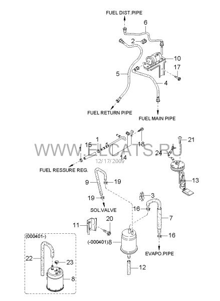

DOT   Смотри под капотом слева (справа по ходу движения ...   Dec 16 2009, 10:14 PM
Alex74   Заметил запах бензина в салоне -как подморозило.Не...   Dec 16 2009, 11:51 PM
609   Хомут выковырнул-шланг немного снял-остальное обр...   Dec 17 2009, 12:37 AM
Lotus   Это шланг обратного топливопровода. Надо (по-моем...   Dec 17 2009, 02:21 AM
Alex74   мне вот тоже показалось -что типо расслаивается......   Dec 17 2009, 01:12 AM
609   мне вот тоже показалось -что типо расслаивается.....   Dec 17 2009, 01:23 AM
Alex74   Вов на вскидку-что ещё целесообразно махнуть при т...   Dec 17 2009, 01:36 AM
