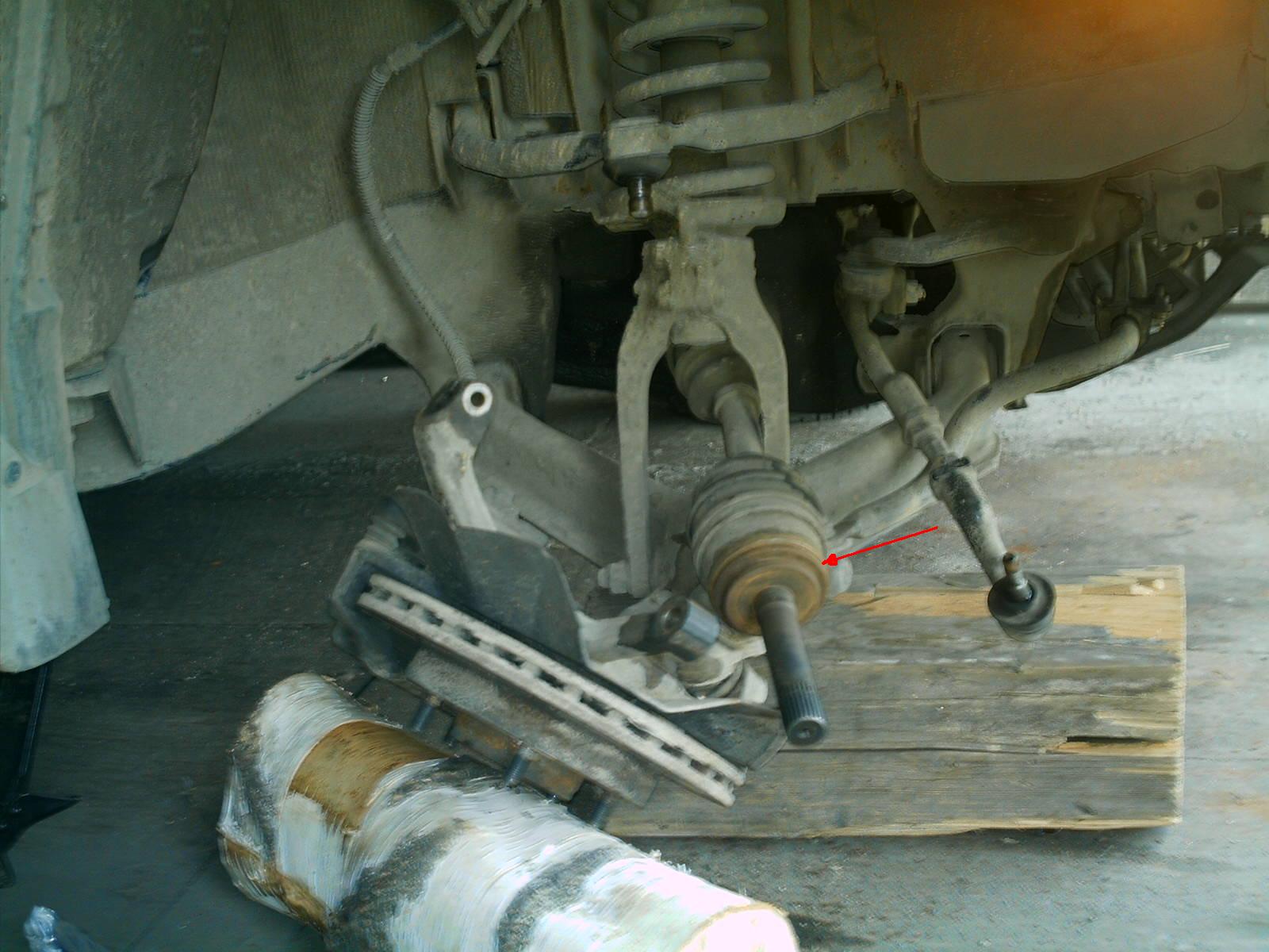

[quote name='Koshak' date='Dec 21 2009, 10:18 PM' post='94056']
Отключил передок, звуки прошли. Возвращался в домой, по трассе шел на заднем, все ок. Ушел на нечищенную дорогу, включил передок (в машине я жена и ребенок 3 лет, фиг с ними с муфтами, безопастность...). Ну и тоже наблюдал сии звуки особенно при трогание и низких скоростях. Втулки стоят вакумные усиленные, замена была в мае этого года, со слов старого хозяина. Пока все, что он говорил, было правдой. Правда маркировку муфт не знаю.
Что бы сие значило.
Недавно такую картину наблюдал у себя с правой стороны , все симптомы как ты описываешь. У меня эти звуки (скрежет на малых скоростях) прошли когда прошелся аэрозольным составом (с молибденом) там (см.фото)ни чего снимать как на фото не надо, выворачиваешь колесо и брызгаешь из балончика , я об этом уже где то отмечал . Попадает песок и грязь , затирает под сальник (ИМХО) , попробуй , у меня прошло , а то уже хотел разбирать , хотя от этого хуже бы не было.
И второе : как выше ребята высказывались , дистанционная шайба , но тут разбирать и мазать, хотя я сомневаюсь что это тот случай.
