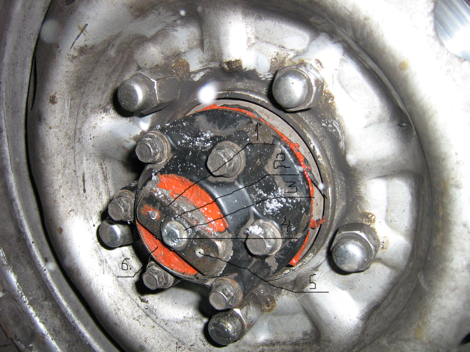

Вот фото хаба снаружи. Цифрами обозначено : 1 - полоса 20х4,5. 2 - резиновая шайба. 3 - тонкая металлическая шайба. 4 - болт М6, длинный, для состояния "ВКЛЮЧЕНО". 5 - винт М4 (головка внутри хаба, держит шайбу диаметром 47 мм и толщиной 1 мм внутри хаба и полосу поз. 1 снаружи хаба, так же держит герметик, поз. 6, что бы вода в хаб не попадала. 6 - герметик. Сегодня рулил по снегопаду пол. дня на полном приводе - красота !!!Прикрепленное изображение smile.gif
А по поводу удобства включения я еще подумаю. Мысли разные бродят, но сразу отметаю всё, что требует сложного оборудования и станков. Нужно сделать, чтобы все было максимально технологично, и легко повторяемо.
[/quote]
Сделаем мягкое включение. Сейчас продумываю вариант с подпружиненным нажиманием (уже есть идей у участников форума), а то приходится втыкать в отверстия колёсного диска раздвижной балонник и раскачивать авто чуть вперёд, чуть назад, что бы зубчики муфты согласовались с ответной частью и вошли в зацепление без усилий.

Очень хорошее решение. Если еще и пружину на включение сделаете, то будет совсем здорово. Тогда и я переделаю на мягкое включение.
