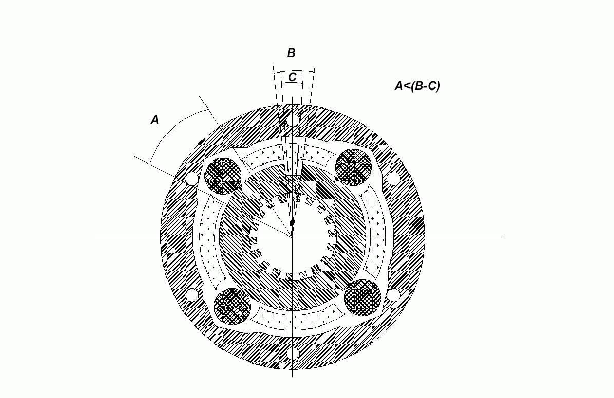

Цитата(609 @ Jan 2 2010, 07:04 PM) *
Да брось, Вовка, не понимаю откуда такие мысли. Напротив, я хотел бы дружно работать.
Так вот, Леонид, накидал я новый эскиз. Используя полностью Вашу конструкцию. Теперь, когда я перенес вверх паз под заклинивание, сразу устаканилось все с ограничением перемещения сепаратора.
Насколько я понял у Вас примерно так, ограничивалось перемещение сепараторов, только они ограничивались друг об друга. А я поставил паз во внутренней обойме и выступ в сепараторе.
Свободный ход сепаратора (угол) меньше, чем угол между положениями заклинивания.
Посмотрите, может я опять что-то не то нарисовал?
Еще раз посмотрел, нет, это я все неправильно нарисовал. Это бред сумасшедшего.
Жду твой вариант, Леонид.
