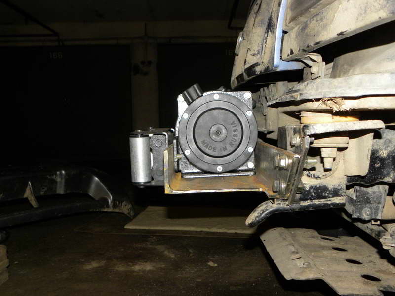

post Jan 11 2010, 01:22 AM
Цитата(Художник @ Jan 7 2010, 09:13 PM) *
+1
Но!!! Только твой опыт и опыт других профи по преодолению говен и т.п. может создать конструкцию, придумать способ крепления и его размеры - это базовые решения!!! До которых не все могут додуматься.
Так что, уважаемые ГРЯЗЕМЕСИТЕЛИ, с вашим опытом вам и карты в руки.
А нам - дилетантам, остается только у вас учиться.
ИМХО
Пока только картинки. Без размеров.
Материал - швеллер двадцатка.
Крепление на восьми болтах М10 и двух М12.
Деформируемые элементы на площадках крепления штатного бампера пришлось принести в жертву... mellow.gif
Теперь вокруг всего этого хозяйства надо соорудить собственно сам бампер.... dumai.gif
При поднятии домкратом за передний край площадки вся конструкция играет вверх не более 5мм. rulez.gif Да и то за счет изгиба самой площадки. ... надо еще ребра жесткости вставить...
И вместо роликов планирую поставить алюминиевый клюз и синтетический трос. И вес меньше и не так выпирать будет....
Хило выглядит, т.к. сейчас без троса ввобще.
А насчет спорности .... я на чемпионате России выступать не собираюсь, а неспеша из трясины сей агрегат вытянет. biggrin.gif
Кому интересно - это Спрут-9000 новой модификации.
Клёвая конструкция B162.gif , если усилить крепления, думаю играть перестанет. dumai.gif
Panzer38   Установка электролебедки на Спортягу   Jan 11 2010, 01:22 AM
Pavel98   Ну вот вам для затравки. :D чего то как т...   Jan 11 2010, 01:35 AM
Panzer38   чего то как то хило выглядит, и агригат очень спо...   Jan 11 2010, 01:57 AM
609   Хило выглядит, т.к. сейчас без троса ввобще. А на...   Jan 11 2010, 09:53 AM
BFGoodrich   Хило выглядит, т.к. сейчас без троса ввобще. А на...   Jan 11 2010, 09:59 AM
609   если усилить крепления, думаю играть перестанет. ...   Jan 11 2010, 10:18 AM
Художник   Думаю, играть фактически перестанет - если исполь...   Jan 11 2010, 11:39 AM
kross   Хило выглядит, т.к. сейчас без троса ввобще. А на...   Jan 11 2010, 11:02 AM
Panzer38   Процесс потихоньку идет ... На днях сделал проводк...   Feb 15 2010, 10:06 PM
rom77777rom   Процесс потихоньку идет ... На днях сделал провод...   Feb 15 2010, 10:39 PM
ghost   Процесс потихоньку идет ... афигеть ...   Feb 16 2010, 12:26 AM
Panzer38   :ladosi: Блин, садист!!! :ep: Я уже...   Feb 24 2010, 01:15 AM
BFGoodrich   :dumai: :dumai: :dumai: 2 вопроса: Для чего нуж...   Feb 24 2010, 01:28 AM
Panzer38   :dumai: :dumai: :dumai: 2 вопроса: Для чего ну...   Feb 24 2010, 01:40 AM
Художник   З.Ы. Еще внизу, в боковых стенках, надо сделать д...   Feb 24 2010, 06:20 PM
BFGoodrich   Тогда если сваривать боковины бампера вместе с пло...   Feb 24 2010, 02:05 AM
Panzer38   Точно садист - ещё и дразнится! :ep: Картон...   Feb 24 2010, 05:05 PM
BFGoodrich   Без усиления передней подвески никак не обойтис...   Feb 24 2010, 08:36 PM
Panzer38   Мысли в слух. М.б. сделать под лебедкой одно или...   Feb 24 2010, 06:32 PM
Panzer38   А просто фрезерный? Или дрель на крайний случай?....   Feb 24 2010, 07:58 PM
609   Дрель-то есть. Даже две. И абразивные насадки. И...   Feb 24 2010, 09:32 PM
Художник   А болгарка на что? :blink: +100 По углам прямо...   Feb 24 2010, 09:59 PM
Panzer38   +100 По углам прямоугольника окна сверлишь отвер...   Feb 24 2010, 10:52 PM
BFGoodrich   А подробности на ушко можешь шепнуть? .... а то ...   Feb 24 2010, 11:47 PM
vl@d   Будет оригинальная стойка увеличенного размера по...   Feb 24 2010, 11:59 PM
