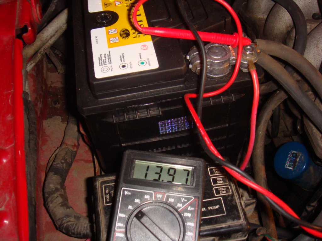

Отчитываюсь об очередной проделанной работе.
Исходные данные: 1. штатные клеммы на АКБ почему-то при полной затяжке болтались на выводах АКБ, приходилось их подматывать проволокой..
2. Напруга на АКБ в процессе работы была низковата..
Решил, что-то предпринять..
Итак, как это было и как стало:
Собственно АКБ:
Клемма минус:
Клемма плюс:
Напряжение АКБ:
Напряжение на АКБ на ХХ:
Напряжение на АКБ при включенных фарах, подфарниках, вентиляторе отопителя, заднем обогреве, магнитоле и всём остальном:
Напряжение на выходе генератора:
Собственно клеммы генератора:
Минус от АКБ идет на корпус рядом с АКБ откуда уходит дальше и отводится проводом толщиной около 8 квадрат на шпильку впускного коллектора. Пластина вызывает сомнения в качественности контакта ибо.. грязь..:
Далее минус уходит под болт на опоре двигателя (не знаю хорошо ли это? может лучше куда-то на движек поближе к стартеру?):
Клемма плюса на стартере выглядит не важно:
Оба провода (и плюсовой и минусовой) извлечены:
Закуплено 4 метра кабеля сечением 25 квадрат, клеммы АКБ вызывающие хоть какое-то впечатление надежности и наконечники:
Из всего этого создана замена штатной разводки:
Провод 25 квадратов с соответствующим наконечником прекрасно ложиться и в блок предохранителей:
Вот такой получился результат:
Клеммы на генераторе так же были освежены.
Результат новых замеров:
Напряжение на АКБ:
Напряжение на АКБ при "всё включено":
Может результаты и не дотягивают до мануальных норм, но разница есть. Посмотрим каков будет ещё и пуск двигателя в мороз - потери на контакты и кабеля теперь явно должны быть меньше.
Вот вопщем-то и всё.
Цена вопроса 380 рублей и 2 часа работы.
Красота - пол дела!
Череповецкие тут!

Достаточно было заменить клеммы и зачистить болтовые соединения. Результат был бы тот же, что и получилось в итоге плюс экономия в 380 рублей. А все что сейчас выглядит чисто, через 2-3 месяца окислится и будет выглядеть как до переделки.
Ну а если уже заменили провода и не собираетесь их через полгода менять, то закройте их (хотя бы плюсовой) дополнительной защитой так как было на оригинале.
Большинство пожаров авто происходят именно при замыкании, в результате протирания, плюсового вывода на корпус.
Гофру есстественно одену, просто в выходные её сложно найти в магазинах.. И термоусадочкой добью.

Да там после переделки с напряжением все нормально. Даже на аккумуляторе напряжение больше чем на генераторе.
Да - на АКБ после переделки стало больше чем на генераторе до переделки.. А вот на генераторе по окончании я и забыл померять.. Надо будет глянуть..
