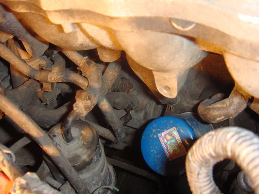

Минус от АКБ идет на корпус рядом с АКБ откуда уходит дальше и отводится проводом толщиной около 8 квадрат на шпильку впускного коллектора. Пластина вызывает сомнения в качественности контакта ибо.. грязь..:
Далее минус уходит под болт на опоре двигателя (не знаю хорошо ли это? может лучше куда-то на движек поближе к стартеру?):
