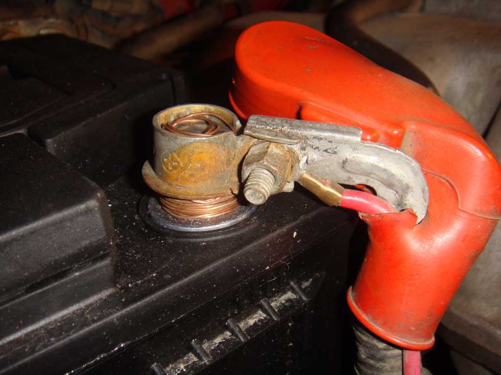

Отчитываюсь об очередной проделанной работе.
Исходные данные: 1. штатные клеммы на АКБ почему-то при полной затяжке болтались на выводах АКБ, приходилось их подматывать проволокой..
2. Напруга на АКБ в процессе работы была низковата..
Решил, что-то предпринять..
Итак, как это было и как стало:
Собственно АКБ:
Клемма минус:
Клемма плюс:

Минус от АКБ идет на корпус рядом с АКБ откуда уходит дальше и отводится проводом толщиной около 8 квадрат на шпильку впускного коллектора. Пластина вызывает сомнения в качественности контакта ибо.. грязь..:
Далее минус уходит под болт на опоре двигателя (не знаю хорошо ли это? может лучше куда-то на движек поближе к стартеру?):
Клемма плюса на стартере выглядит не важно:
Оба провода (и плюсовой и минусовой) извлечены:
Закуплено 4 метра кабеля сечением 25 квадрат, клеммы АКБ вызывающие хоть какое-то впечатление надежности и наконечники:
Из всего этого создана замена штатной разводки:

Достаточно было заменить клеммы и зачистить болтовые соединения. Результат был бы тот же, что и получилось в итоге плюс экономия в 380 рублей. А все что сейчас выглядит чисто, через 2-3 месяца окислится и будет выглядеть как до переделки.
Ну а если уже заменили провода и не собираетесь их через полгода менять, то закройте их (хотя бы плюсовой) дополнительной защитой так как было на оригинале.
Большинство пожаров авто происходят именно при замыкании, в результате протирания, плюсового вывода на корпус.
